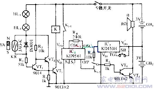

电路图如下图所示。它由门控磁开关、继电器控制电路、“叮咚”门铃发声电路、模拟警车发声电路等组成。它可作为门铃,也可用于破门而入的防盗报警。
