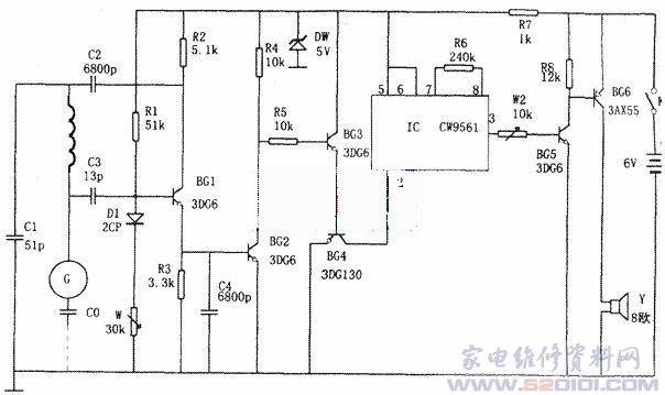

上图所示为感应式防盗报警电路。该电路由感应器、三点式电容振荡器、四声模拟集成电路IC(CW9561)、扬声器、电源电路等组成。三点式电容振荡器由L、C1、BG1和感应器G与地之间的分布电容C组成,其中G是用200×150mm2的金属片制成,将其与门锁相连,则门锁也成了感应器的一部分。从交流来看,电容C1与C0相串联。正常情况下,当无人靠近G时,C1较小,相应C0两端的高频电压较大,其经过C3反馈到BG1的基极,从而足以维持三点式振荡器振荡。同时,电阻R3上的较高电压使管子BG2导通,复合管BG3和BG4截止,切断了四声模拟集成电路(CW9561)的电源电路,导致IC不工作,扬声器不发声。当有人靠近G时,C0增大,其高端电压降低且不足以维持BG1导通。当BG1管截止后,相应BG2管截止,复合管BG3和BG4导通,IC的电源电路接通,IC工作,且③脚输出警笛信号。该信号经BG5和BG6放大后推动扬声器Y发出报警声。感应灵敏度可通过调节电位器W1来实现,报警警笛声的大小可通过调节电位器W1来实现。
该报警器是为克服触摸式报警器在戴上手套作案时会发出不正常报警的缺点而改进设计的,因为只要手靠近感应器(G)5~80mm,报警器就会发出报警信号。
电路中晶体管BG1~BG3和BG5选用3DG6或3DG201,BG4选用3DG12或3DG130、3DK4等。BG6选用3AX55或2Z800。四声音响集成电路CW9561除发出警笛声外,还可以发出救护车声、消防车声和机枪声,可根据个人喜好进行选择。二极管D1为2CP型,DW为2CW12。电感L是用线径0.31mm的漆包线在外径为10mm的有机玻璃管上密绕20匝而成的。
