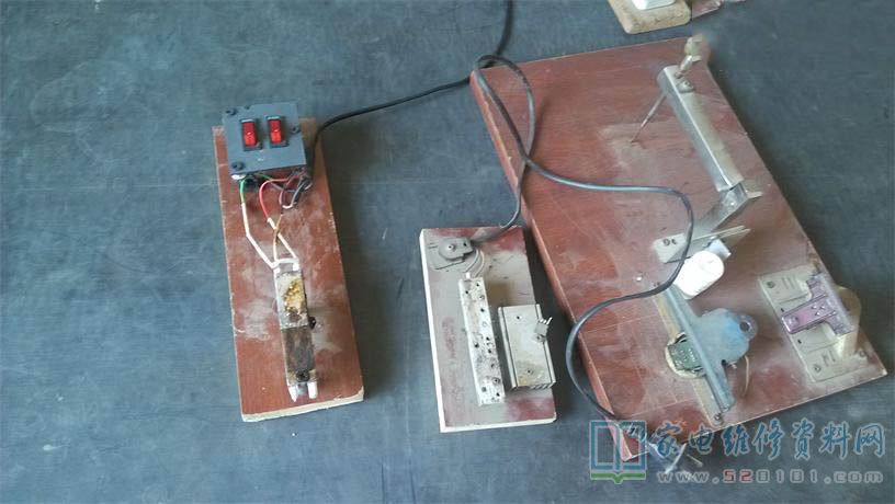

制作一个LED灯珠拆焊工具
2024-12-04
作者:红声家电部
2656

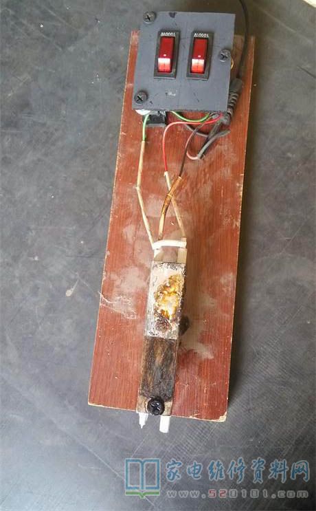

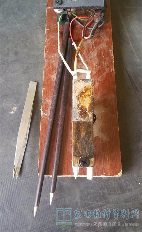

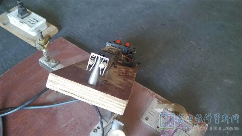

本工具如下图所示,自己手工制作,用电视机的大功率三极管“带沟的”散热板,装上2个50W电烙铁芯,在装上2个开关,散热板温度高时可关掉1个烙铁芯。
