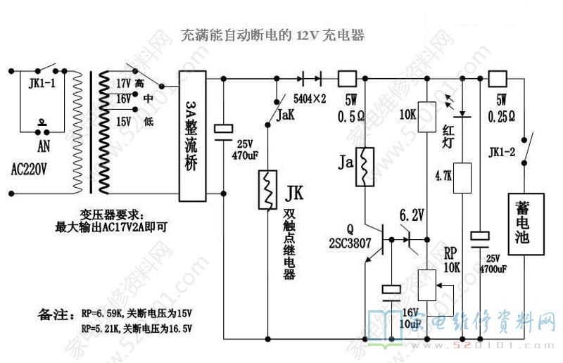

一款充满电能自动断电的12V充电器电路
2024-12-03
作者:WAN56186
2451
下图是一款充满能自动断电的12V充电器电路图,RP=6.59K,断电电压为15V;RP=5.21K,关断电压为16.5V
