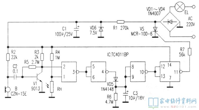

一、工作原理
当光线较暗时,光敏电阻的阻值达100k以上,此时若有说话或脚步声,IC③脚输出低电平,IC④脚输出高电平,通过二极管给C3充电到6.8V以上,IC 11脚输出为高电平,可控硅导通,灯点亮。当声波消失后,IC④脚高电平随着消失,IC⑧、⑨脚的高电位由C3上充的电压来维持。同时C3上的电压通过R6放电,当C3上的电压放到0.3V以下时,IC11脚翻转,可控硅关断,灯熄灭。通过改变R6、C3可调整亮灯延时时间。
二、故障检修
1.灯常亮不灭。首先测IC 11脚看是再钉高电平,若无高电平,则是单向可控硅击穿,若有高电平,一般是R6开路所致
2.白天有声波时,灯亮
一般是光敏电阻RH开路所致。
3.灯不亮。
测VD6t两端是否有7.5V电压,若无可能是EL灯丝断或R1开路;若VD6两端有电压,可能是RH短路,D5开路,R7开路、V1或IC损坏。常见是整流全桥有一只二极管击穿所致。IC损坏可用CD4011、HEF4011等直接代换。
