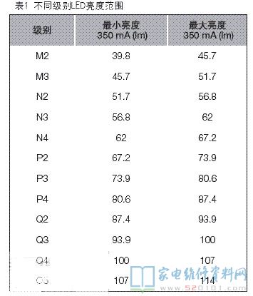

该系列LED根据发光效率又分几个级别,如表1所示。表中列出了不同级别LED在350mA电流驱动下的亮度范围,该系列LED驱动电流在350mA~1A,在350mA时发光效率最高可以达到100lm/W,随着电流的增大发光效率逐渐降低,其最高级Q5在1A电流时亮度可以达到220~240lm,当然级别越高价格越高,性价比较好的P4价格在十几元,级别最高的Q5要40元,可以根据具体情况来挑选合适的LED。大功率LED实物如图2所示。

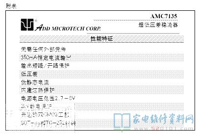

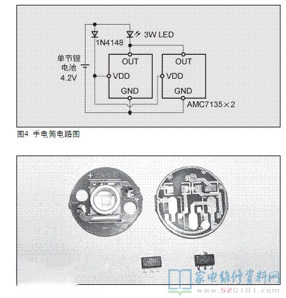

电路使用AMC7135(性能特征见附表),在本制作中使用了2颗AMC7135并联驱动LED,电流700mA(也可以选用3颗AMC7135,电流1A,但这样LED发热会很明显,而且多出的亮度人眼很难看出差别,并造成电能的浪费),电路中1N4148是为防止电池反接烧毁IC。整个电路只有3个元件,电路如图4所示,元件实物如图5所示,非常简洁。电路板可使用双层板自己制作,也可以选用成品电路板。本人选择成品电路板,将AMC7135、1N4148按图6所示直接焊接在电路板上即可。

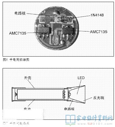

手电筒组装顺序如图7所示,电路在焊接组装过程中要快,特别是LED的焊接要少使用助焊剂,以防助焊剂的烟颗粒污染了LED的透镜。LED与金属座之间要使用导热胶粘牢,以保证LED的散热。手电组装完成后,检查有无短路,不用做任何调节,通电就可以使用了。
