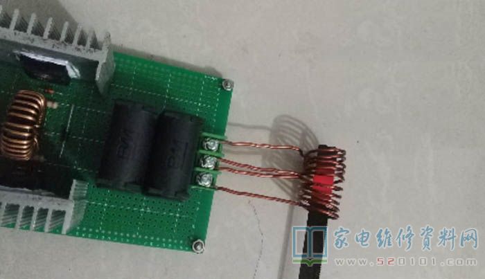

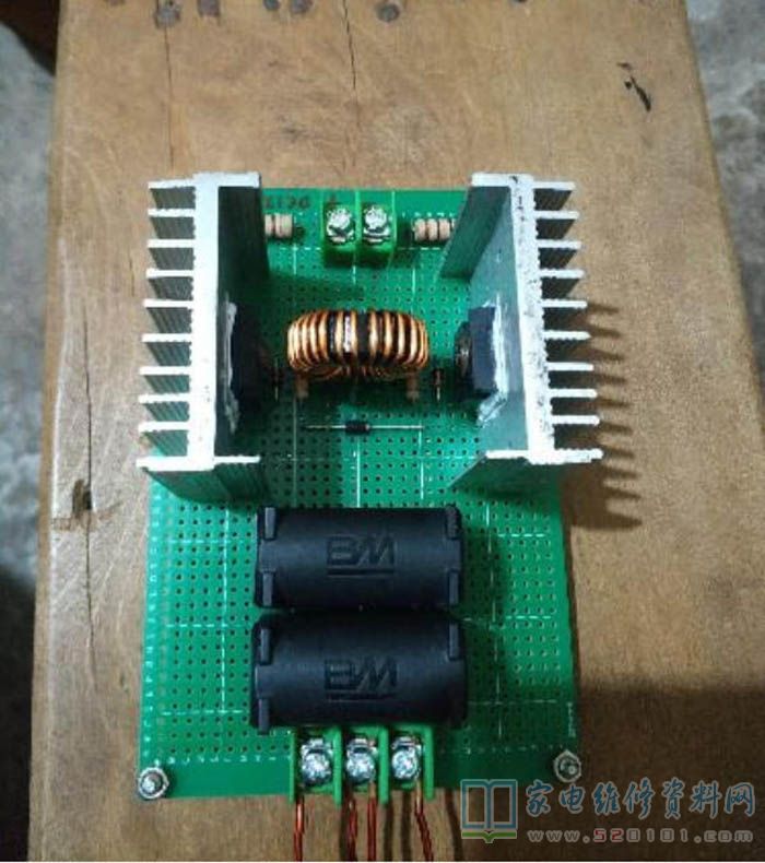

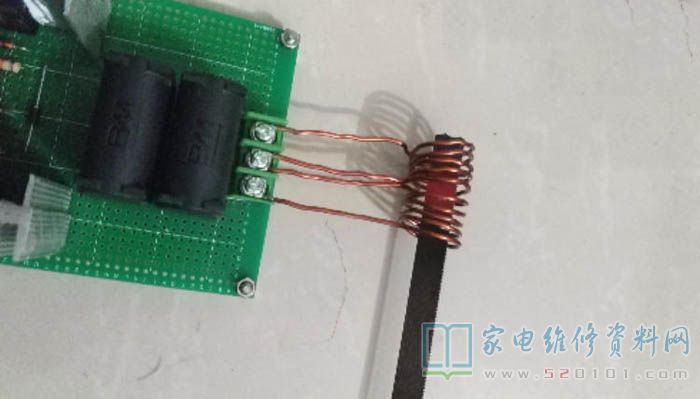

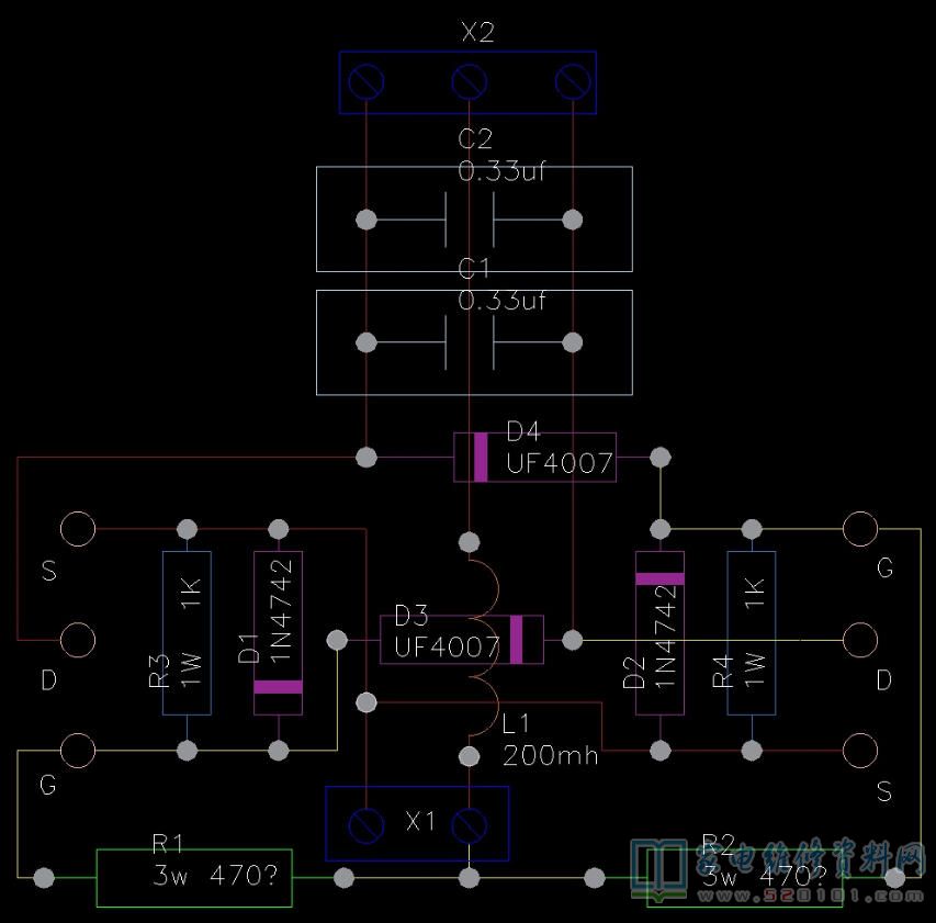

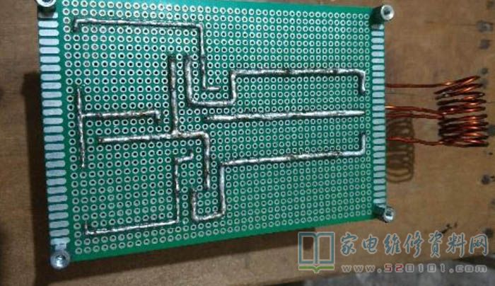

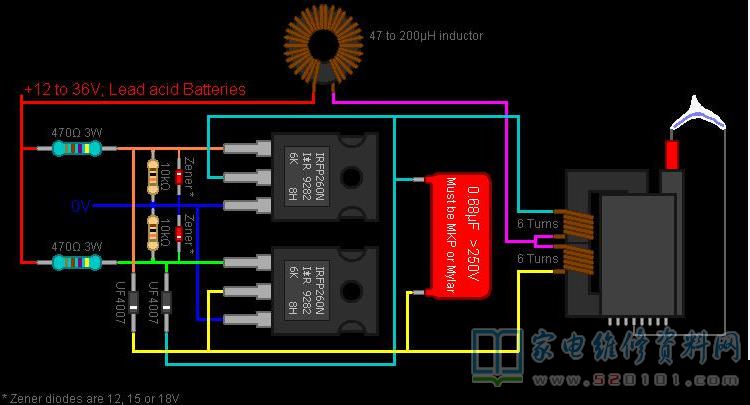

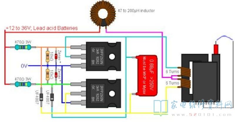

最近在家闲得发慌,用洞洞板焊了一个ZVS,网上也有很多洞洞板做ZVS的图片和文章,但大多数都会存在跳线。我做直接用CAD随便画了一下,避免了跳线。就是根据标准的ZVS图做的,完全没有改动电路,管子也是用的260n。
如果有新手要想试试,可以参考一下。图片随便拍了几张,如果需要但看不清楚,可以下载源文件,附:
ZVS洞洞板排布CAD图源文件
