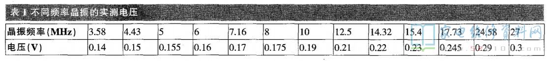

笔者发现利用遥控器中的振荡器,可以做一个简易的晶振测试仪,制作方法如下:先把红外发射管换成普通的发光二极管,以便直观观察,再用指针万用表DC0.5V挡测量发光二极管两端的电压,接通电源(3V~5V都可以,最好用稳压电源),短接任意一个按键(以后测试晶振时固定短接这个按键)时,发光管应闪烁发光,这时用万用表会测出一个波动的电压值。拆下原遥控器上的晶振,换上待测晶振,再按,上述方法操作,若发光二极管发光,说明这个晶振是好的。另外,从万用表所测的电压值还能大致判断出这个晶振的频率,电压越高表明频率越高,因为遥控器芯片把晶振的振荡频率按固定的分频比分频后输出,由于是脉冲信号,所以万用表测出的是平均电压,频率越高,平均值也越高。频率的高低也可从发光管的闪烁频率来大致判断:频率较低时,闪烁明显;当频率高到一定程度时,发光管接近常亮状态。
如果只想知道晶振好坏,电源不必稳压也不必测电压,观察发光二极管的闪烁快慢就可以了。另外,现在的部分遥控器设有一个发光二极管指示工作状态,可以直接测量这个发光管二端电压,但测试时需保持电源电压的相同且稳定,因为电源电压值会直接影响测量结果,表1是笔者的实测数据,供参考。
