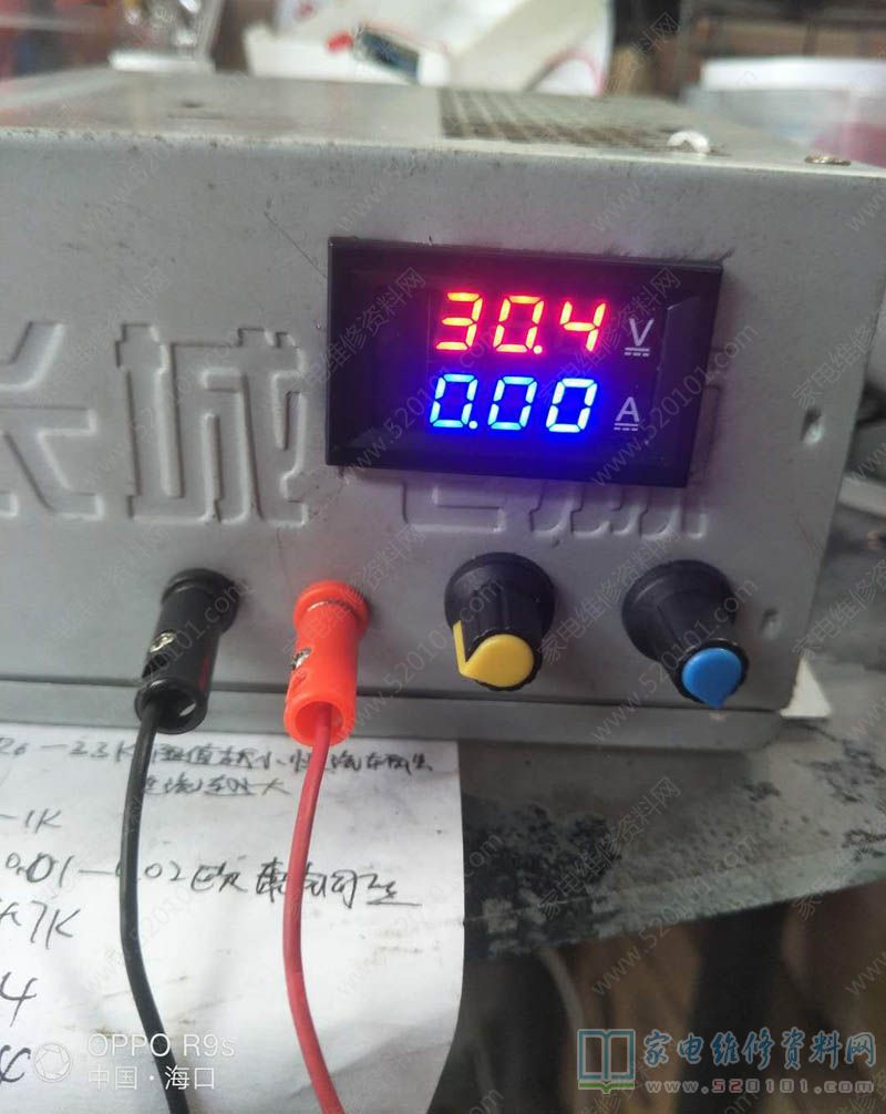

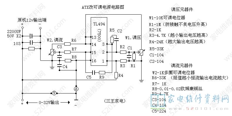

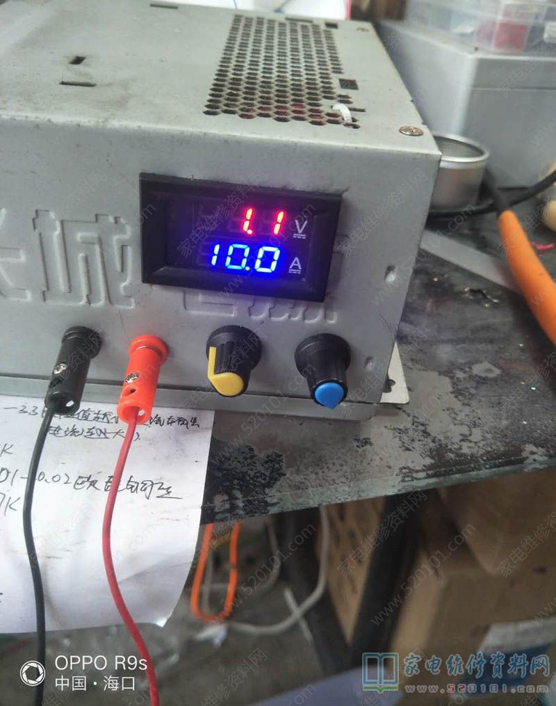

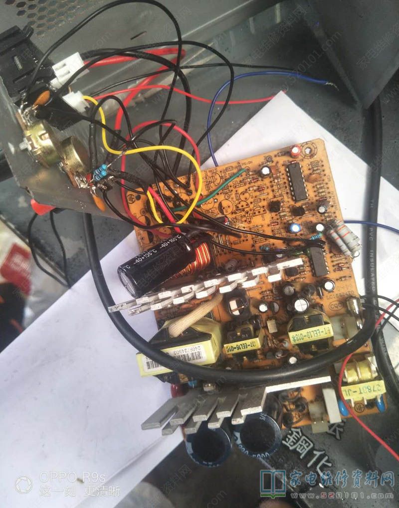

ATX电源改可调0-30v 10A
2024-07-11
作者:岩生黄皮
1138
本电路如下图所示,我用的是电磁炉万能模块,接整流桥输出用5V、12V就可以。
