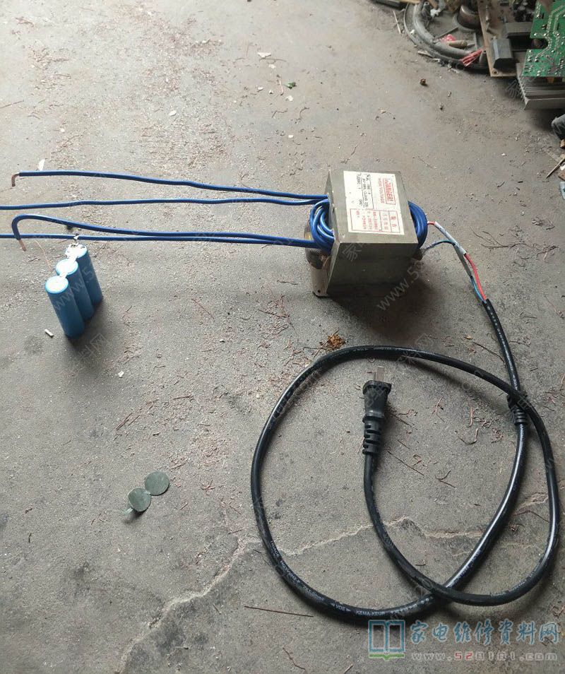

点焊机如下图所示,准备工具有:微波炉变压器一个、电源线一条、6平方铜线1.5米绕3-4圈(怕电流小 、双线并绕)。
制作一个修理电茶壶的小工具
