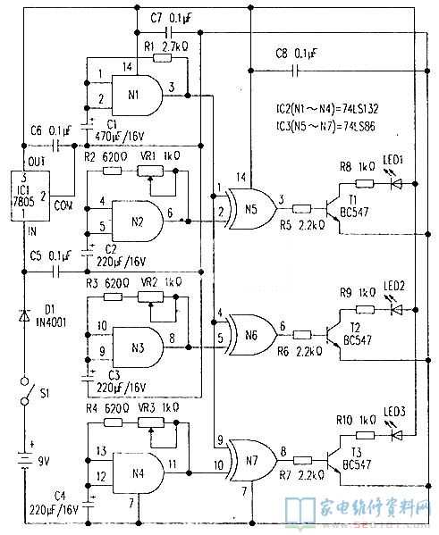

下图中N1构成基本频率振荡器,其输出脚③连接至异或门N5、N6和N7的输入脚①、④、⑨,而N5、N6和N7的另一输入脚②、⑤、⑩则分别连接振荡器N2、N3、N4的输出。振荡器N2、N3、N4的频率分别用电位器VR1、VR2、VR3调节。
电路用9V电池工作,IC1为电路中所有的TTL芯片提供稳定的5V直流电源。当用开关S1接通电路时,全部振荡器开始振荡,三只LED开始闪烁,闪烁频率由各自的调节电位器决定。
