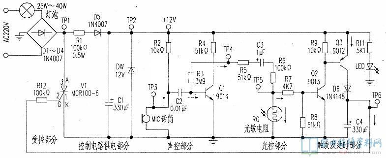

电路如图所示.由声控电路、光控电路、触发及延时电路、控制电路供电电路、受控电路等几部分组成。实际上这一个由声、光双重控制的电路,其作用是在夜晚或光线较暗的时间段.当外部环境中有任何声音发出时(如有人走过),灯泡将自动点亮,约1分钟后又自动熄灭:而在白天或光线强烈的时候,无论外部环境中是否有声音发出,灯泡都不会被点亮,达到节能的目的。
该电路中,灯泡的点亮与熄灭由可控硅(VT)控制。当可控硅导通时(可控硅的A、K极相当于开关接通),220V电源将通过桥式整流电路、可控硅为灯泡供电,灯泡发光;而当可控硅截断时,灯泡供电回路被阻断,不能发光。可控硅是否导通,取决于其控制级(G)是否有触发电压.该触发电压来自于声音和光线检测电路。当“光线暗、有声音”这两个条件同时满足时,声光检测电路将产生一个触发电压送给可控硅G级,并且该电压每次只能维持约1分钟左右;当“光线暗、有声音”这两个条件有一个不满足时(即白天、晚上但无声),声光检测电路均不会使触发电路产生触发电压,可控硅也就不会导通。
2.声控部分
声音检测由MIC(驻极体话筒)完成,当外部环境中有声音发出时,话筒+端(TP3)将输出交流音频信号,该交流信号经Q1放大后,从R5、C3端耦合输出,然后经R6、R7送至Q2和Q3,若声音信号能正常到达Q2的基极,则信号中的正半周部分将使Q2导通,Q2导通后,Q3也将跟着导通,此时,+12V电源将通过Q3和D6快速给电容C4充电,只要瞬间发出的声音即可以使C4上充足电压(6V~8V),该电压经R12送到可控硅的控制级G,使可控硅导通,灯泡发光。随着电容C4上电压经可控硅放电,C4(TP6)电压将慢慢降低,当降到一定程度时(实测约O.9V以下),该电压不足以维持可控硅继续导通,可控硅将截断,灯泡熄灭。直到下一次有声音时C4被重新充电才能再次导通。按图中参数,C4的容量所充电压大约能维持可控硅导通1分钟左右.增大或减小C4的容量。可以延长或缩短烁泡发光的时间。
3.光控部分
光线检测电路主要由光敏电阻RG完成,该电阻的特点是.当照射到该电阻受光面上的光线弱时(比如晚上时),该电阻将呈现很大的阻值(MΩ以上);而当照射到其受光面上的光线较强时(白天时),其阻值将急剧减小,相当于一个很小的电阻。正是由于白天时RG呈现出较小的阻值,故即使话筒接收到声音信号,当声音信号经过R6和RG组成的分压电路时,只会在RG上产生很小的压降,即相当于被RG旁路到地,不能到达Q2的基极,从而使Q2和Q3都处于截止状态,C4无法得到充电,可控硅得不到触发电压处于截断状态,灯泡不发光。
4.控制电路供电部分
声光控制电路要正常工作,需要约+12v的电源电压,其供电过程如下:在灯泡不亮时,220V经灯泡和桥式整流电路后.在TP1点得到约100V的直流电压(电压大小视灯泡瓦数而定),经R1降压,D5隔离、DW稳压后,在C1(TP2点)端得到约12v的直流电压,为后面的声光检测电路供电。
需要注意的是,当可控硅导通,灯泡发光时,由于可控硅的A、K极近似短路,TP1点电压接近0V,故+12v电压也将消失,直到灯泡熄灭才能恢复。
5.指示灯电路
由R11和发光二极管LED组成,在灯泡不亮时,因为+12v电压的存在,LED将发光,可以在黑暗中作为该声控开关的位置指示。灯泡点亮期间,因+12V电压消失,LED也不发光。
