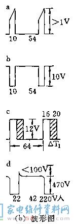

下图电路原理图见图(a),彩电开关电源采用脉宽调制方式,脉宽调整范围宽,稳压效果好,当输入电压为120V~280V时,输出直流电压为110V±1V。VT2和R3、R5、C9组成双基极晶体管张弛振荡器,作为时基脉冲源,经VT3倒相放大后,作为IC1(555)的触发脉冲。555和R8、C10组成可控式单稳态触发电路,它的暂稳时间不仅取决于R8、C10的充电时间常数,还取决于由VT4加至控制端(5脚)的取样电压VCT的大小。改变555输出脉冲的占空比,即可进行电压调整。555的输出方波加至大功率放大管VT1,去激励集电极负载(储能变压器T)的开关电源。
VT4、R13、R15、RP1、DW11等组成输出电压检测、取样电路,当RP1调定后,输出电压偏离额定电压(+11V)的误差值,通过VT4的C极输出去控制555的5脚,改变单稳态电路的暂稳宽度,即改变输出脉冲的占空比,从而达到控制输出电压平均值,进行电压调节。如某种因素导致取样电压升高,则VCT下降,555的单稳脉冲宽度r下降,即占空比D=r/T变小,使储能变压器T的储能降低,输出电平平均值下降;若取样电压下降,过程相反,从而达到调整脉冲调宽稳压的目的。
VT1采用3DA581,BVceo≥700V,β>12;储能变压器B的磁芯采用MXO-2000、E17型,L3、L4、L2采用直径0.7毫米漆包线,分别绕87、10.75、135匝,L2的电感量约为11mH。
