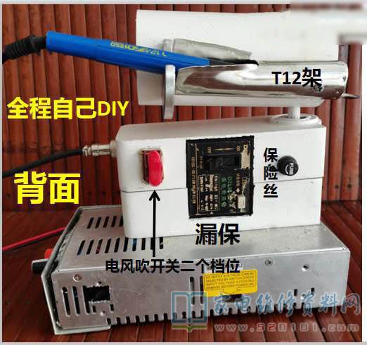

自己DIY一款多功能维修用开关电源
2024-03-12
作者:侯森
1254

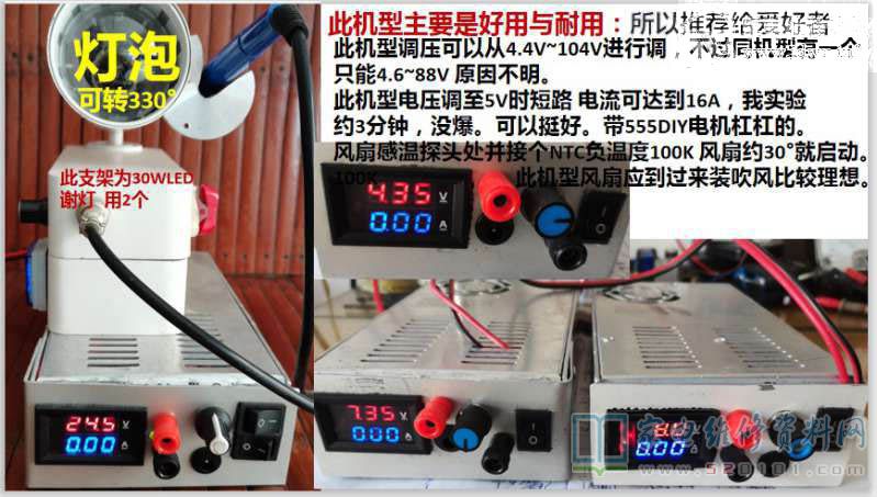

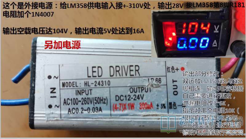

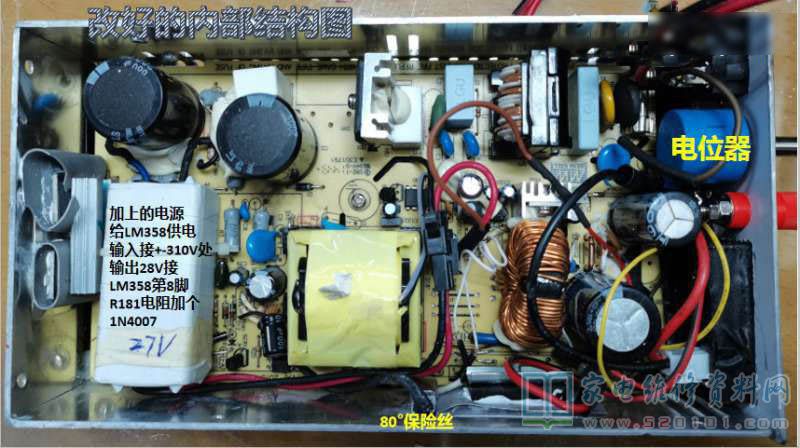

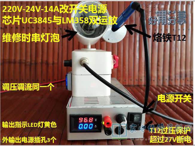

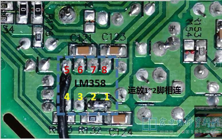

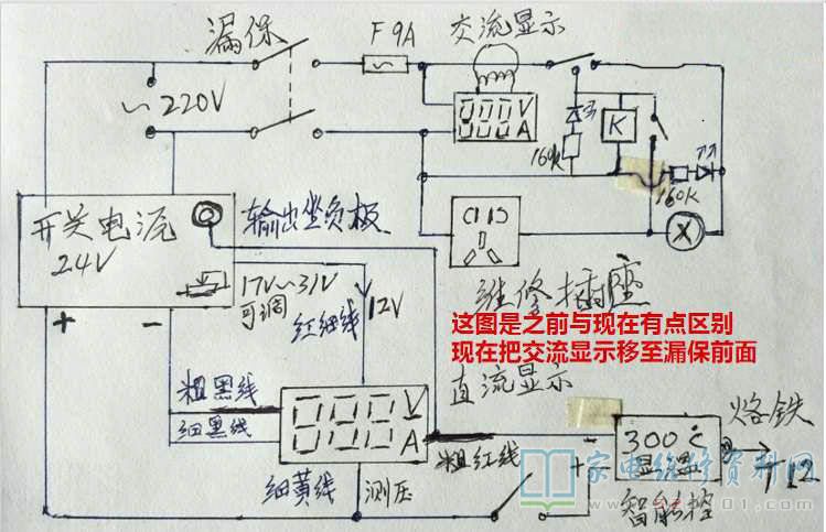

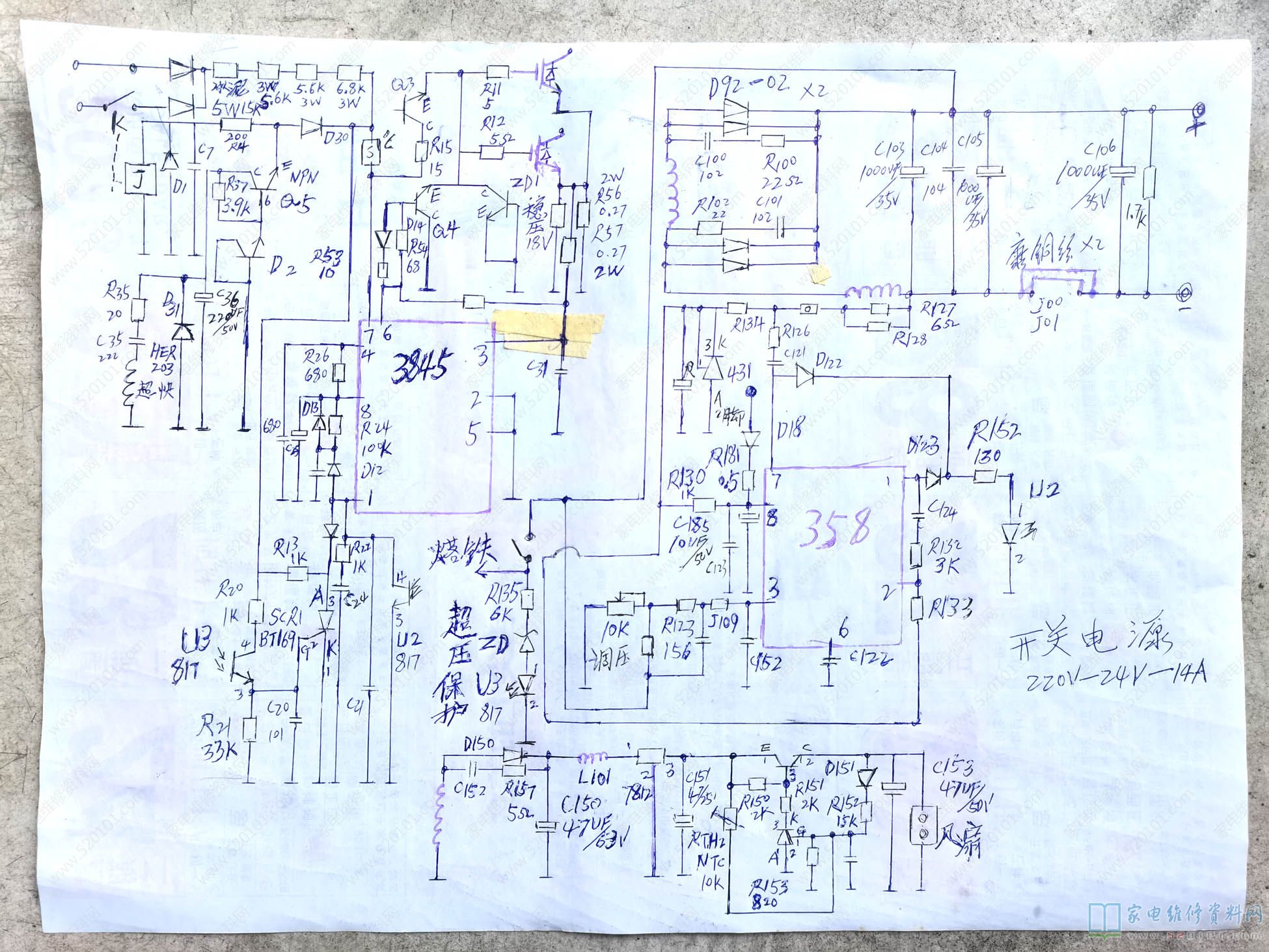

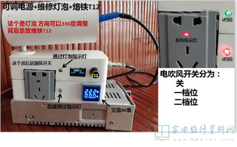

此款DIY电源,本人已经使用多年,效果确实好,现在分享给有需要的爱好者。去年我购买的T12,是79包邮,开关电源是收破烂处购买的。整个电源实物和电路原理如下图所示。
