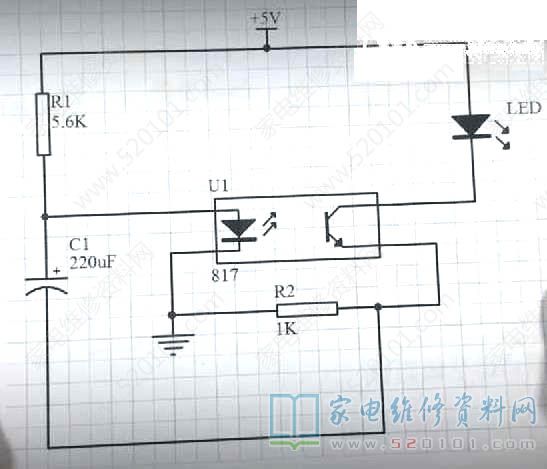

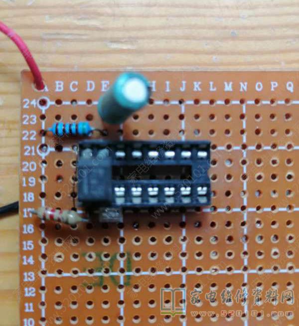

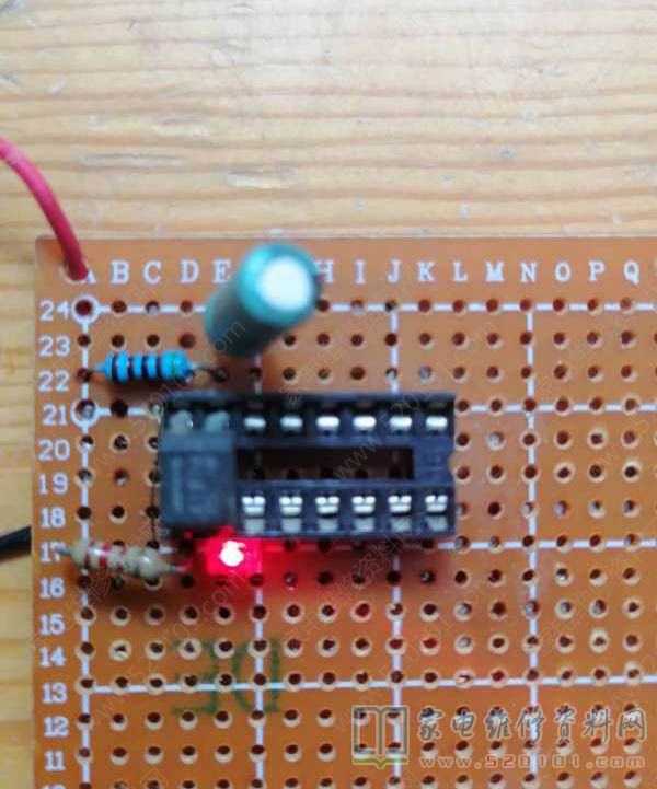

下图是一款光耦检测电路,来源于B站,权力归原作者。原设计是一个PC817核心的振荡器。该电路很简单,用5V供电,注意LED尽量用红色、绿色、黄色的,用蓝色和白色的电压不能低于4v。
