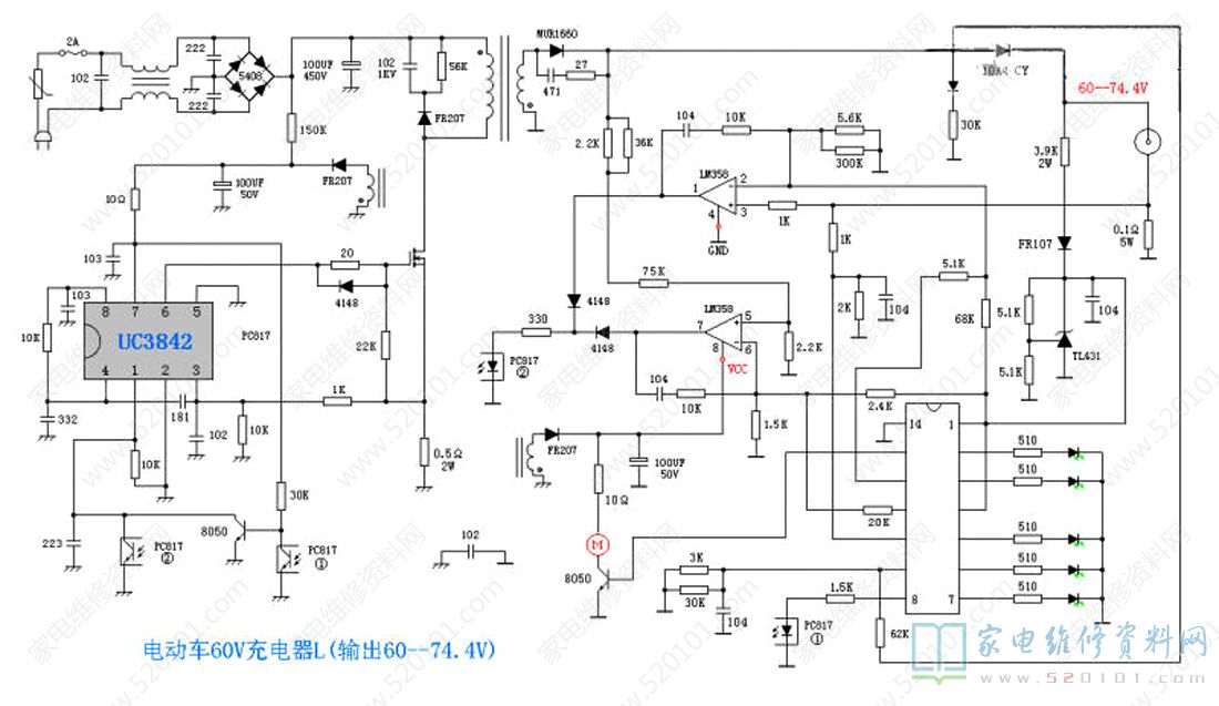

传一个双光电耦合器的电动车充电器图纸给大家(采用UC3842方案,输出电压60V~74.4V),也许对您在维修上有帮助。

谢谢分享电路图!后面那个14脚的芯片是啥型号?

应该是带程序的单片机
