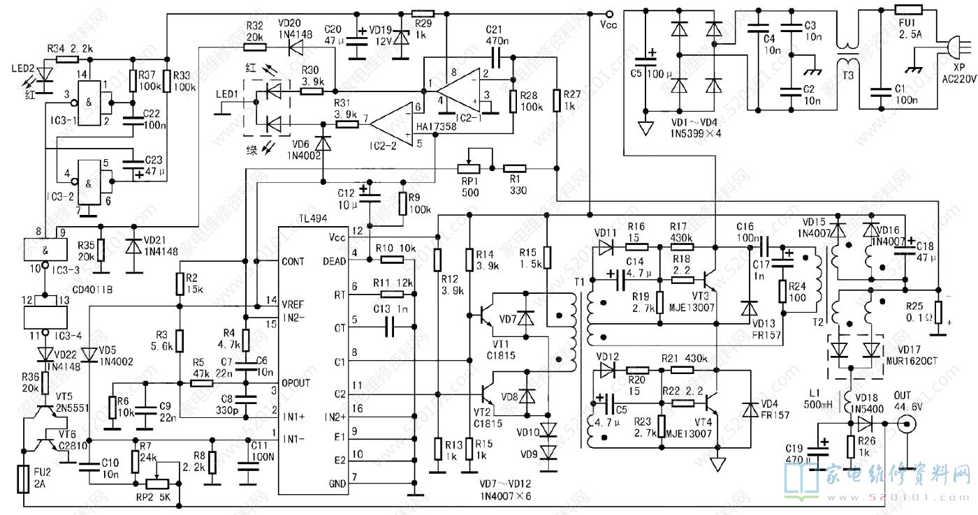

采用TL494制作的一款电动车充电器电路图
2024-04-07
作者:zxfjd
1489
如下图1所示,是一款电动车充电器电路图,采用的是TL494芯片方案,输出电压44.6V。仅供制作学习参考用。
