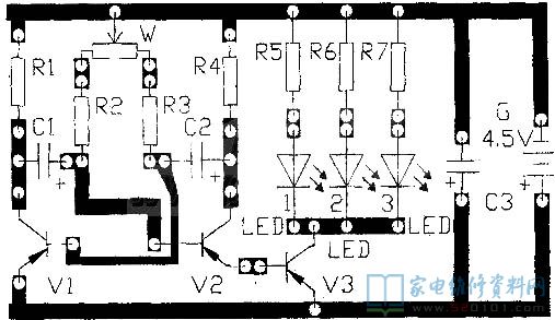

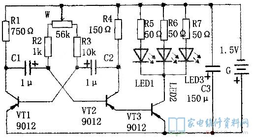

VT1~VT3选用型号为9012,C1、C2为电解电容,容量为1 μ F;C3容量为220 μ F,R1、R2、R3、R4、R5、R6、R7电阻值分别是:1 k Ω、35 k Ω、35 k Ω、1 k Ω、50Ω、50 Ω、50 Ω,W为56 k Ω的电位器,LED1、LED2、LED3发光二极管选用磷化镓或磷砷化镓高亮度发光二极管,如:BT201A、L2771,分3种颜色,即:红、绿、黄是对行船、行人时最显而易见。其他按图中的要求进行选取。该电路的最大的特点:在电源电压为3~6V时均能正常工作,只要按图装配不需调试。本人确认,这种电路实用而有趣,看完文章后可动手制作,一装即成。
