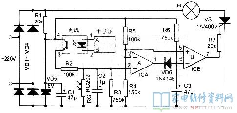

一、电路图和工作原理
该装置电路如图1所示,工作原理如下:
1,当晚上电话机旁无亮光时,光敏电阻RG阻值很大,这时若有人打进电话,光电耦合器的(1)、(2)脚串接在电话线上,电话的铃流信号通过(1)、(2)脚,使光耦的(3)、(4)脚导通,ICA的(2)脚电压高于(3)脚电压,这时(1)脚呈高电位,电容C3放电,ICB的(6)脚电压低于(5)脚电压,(7)脚呈高电位,单向晶闸管VS导通,灯点亮。
挂机后光电耦合器无电流流过,ICA的(2)脚电压低于(3)脚电压,其(1)脚呈高电位,这时电源经R6向C3充电约40秒钟后,ICB的(6)脚电压高于(5)脚电压,脚呈低电位,VS截止,灯自动熄灭。
2、白天或夜间有亮光时,若有人打来电话,光电耦合器导通)但因光敏电阻RG阻值很低,使ICA的(2)脚电压低于(3)脚电压,因此ICA的(1)脚呈高电位,使得ICB的(6)脚电压高于ICB的(5)脚的电压,ICB的(7)脚呈低电位,单向晶闸管VS截止,灯不亮。

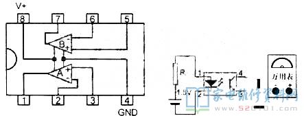

双电压比较器ICA、ICB可选用LM358或LF353型,其外形及管脚排列如图2所示。光敏电阻RG选用RG202(额定功率100mW、亮阻≤80kΩ、暗阻≥1OOMΩ)。VS选用1A/400V规格的单向晶闸管,
如MCR100-6、MCR100-8、BT169、JC101等型号。VDI~VD4选用lN4007,光电耦合器选用PC817,为双列直插式4引脚塑封结构,电阻标称功率均选用1/8W金属膜电阻,其他元件参数参照图1。
根据光电效应,用万用表对光电耦合器的检测方法如下:光耦合器的检测电路如图3所示。将万用表置于Rx1k电阻档,两表笔分别接在光耦的输出端(3)、(4)脚;然后用一节1.5V的电池与一只50~100Ω的电阻串接后,电池的正极端接光耦的(1)脚,负极端碰接(2)脚;或者正极端碰接(1)脚,负极端接(2)脚,这时观察接在输出端万用表的指针偏转情况。如果指针摆动,说明光耦是好的,
如果不摆动,则说明光耦已损坏。万用表指针摆动偏转角度越大,表明光电转换灵敏度越高。需要特别提醒是,因为R×10kΩ挡的电压值较高,用该挡检测容易使发射管击穿,损坏光电耦合器。
二、制作方法与使用说明
将光电耦合器的(1)、(2)端,按照图1接至外线A、B两端,与电话串联起来,光敏电阻RG安装在盒子的外表面,以便于充分接收外界的光线。由于电路的供电电源没有变压器隔离,电路带电,所以通电检查时,要千万小心,防止触电。经过试验,只要选择器件质量可靠,接线正确,安装到位,便能正常工作。
