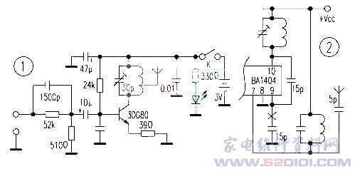

方案一是按图1所示制作的调频无线发射机,整机包括发光二极管在内总电流仅为5毫安,使用任一款调频收音机在20米范围内可稳定接收,并且不受墙壁阻隔的影响。调整晶体管射极电阻可改善调制失真,调整微调电容使发射机发射的信号在87~108MHz内,同时避开本地调频台且不干扰电视节目即可。信号源用莲花插头从电视机或DVD、VCD的音频输出孔取出。开始时用普通的头戴式手调AM/FM收音机收听,效果很好。后改用索尼SRF-MH22头戴式数调存台立体声收音机收听,使用极为方便,音质也大大提高,没有背景噪声。
方案一不能收听立体声信号,又根据《电子报》介绍用BA1404制作了调频立体声发射机,该机在使用1.5V供电时总电流仅为4毫安,在10米范围内可稳定接收。刚制作时按正规线路图制作,后连续更换四块BA1404仍无法正常工作。后经仔细分析其线路,因不加功率放大级,估计其射频振荡电路被⑨脚的15pF电容短路至地,断开此电容后电路才正常工作,如图2所示,这点在制作时应加以注意。接收机仍采用索尼SRF-MH22接收,单声道效果明显,音质也很好。但在接收立体声信号(即接收机立体声***打开工作)时出现明显的背景噪声,不知是由于发射机的19kHz导频信号引起的,还是接收机***发出的。同时,该机立体声信号分离不彻底,使用效果一般。

经使用后认为,如果以接收单声道信号为主,使用图1方案可完全满足要求。若以接收立体声信号为主,则应采用红外无线立体声系统收听,而调频立体声系统因信噪比差、立体声分离度不够高,最好不要采用,当然,使用两个单声道调频发射机分别发射左右声道信号,再用两个调频接收机分别接收也是一个很好的办法。
