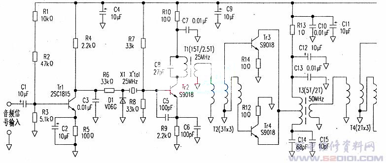

整机电路如附图所示。
外来音频信号经三极管Tr1放大后加载于二极管D1。Tr2与晶振,线卷T1等构成25MHz高频振荡器。音频信号的调制没有使用变容二极管.而是用普通整流二极管V06G替代。V06G和25MHz晶振均从旧电脑中拆得.25MHz调频信号经线卷T2耦合至下级。
为了获得100MHz的调频信号输出.由Tr3、Tr4、线卷T3等构成倍频级。获得50MHz信号并经线卷T4耦合至下级。
T5、T6、线卷L5等将输人信号再次倍频,得到100MHz调频信号并经T6耦合至激励级。
高频功率放大采用高频放大管2SC1970.其参数为40v、0.6A.功率1.3W、频率175MHz。该级集电极电流为0.15A。
高频输出信号可接至天线对外发射。在50负载电阻上实测输出功率达0.25W.在直线距离2.5kM时可稳定接收。
