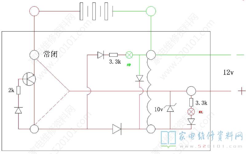

一款蓄电池12V充满转浮充器电路
2024-10-27
作者:老不会
626
这是一款小型继电器充满转浮充电路,浮充0.1A。继电器的供电电压是12V,12V峰值是14V能冲,初冲电流有3.5A。
