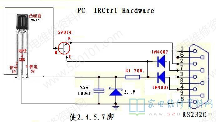

最近在家休息,没事情做,做个DVD遥控器测码工具玩玩吧,测码图纸如下图1所示。

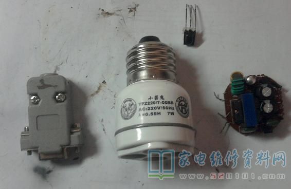

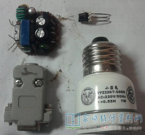

准备串口一个、废节能灯头、一个接收头,线就用报废的鼠标用的4芯线。

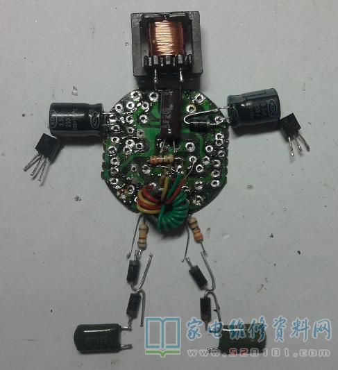

把节能灯头拆了,看看里面的原件和电路板,来个全家照。测试下,原来里面的电容鼓包、三极管13003击穿,电阻烧断了。

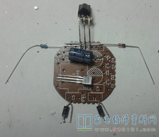

即将焊接的原件也来个全家照

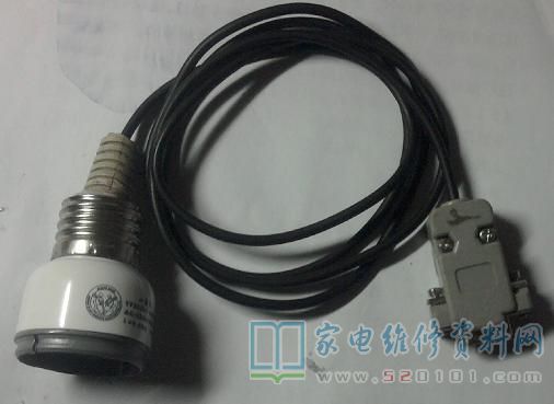

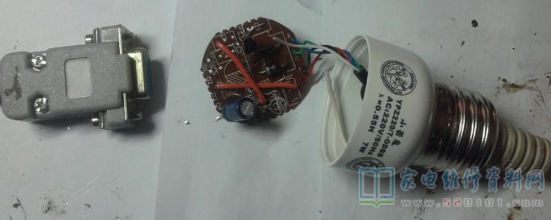

焊接完毕

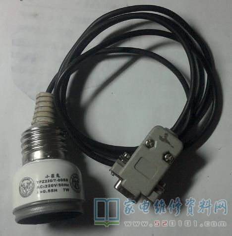

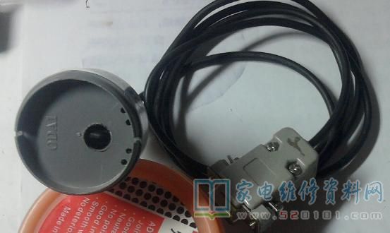

看看,做成功了

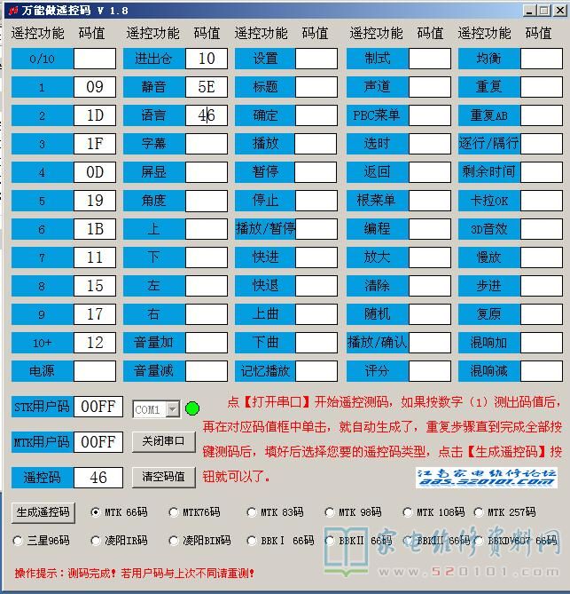

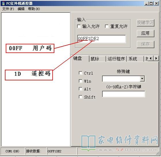

测测遥控码,成功了,以后再配置DVD遥控器就方便了。
