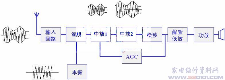

一、七管调幅收音机原理框图

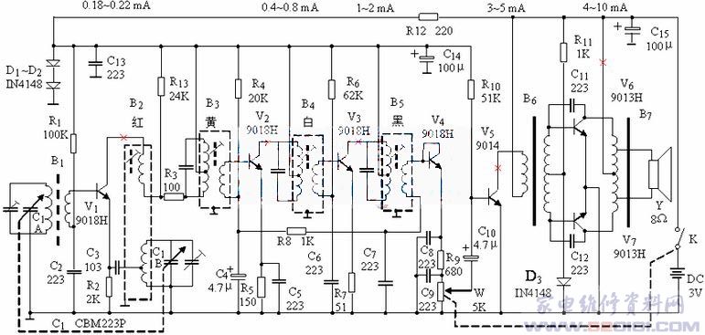

二、七管调幅收音机电路图(“×”为集电极电流测试点,电流参考值见图上方)
