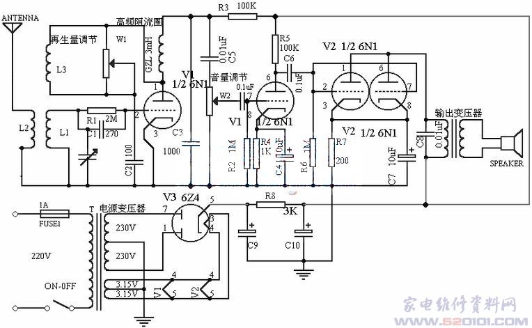

6N1再生式三灯电子管收音机
2014-03-25
作者:佚名
5356
安装管座:套件的电子管管座已经安装在机壳上,您只需要做的只是将螺丝拧紧,管座的每一个紧固螺丝上都装了个焊片,凡是接地的元件都可以就近焊在焊片上,焊接的时候将焊片稍稍扳起来一点,让其离开不锈钢外壳,或是折成直角。因为机壳散热的关系,紧贴机壳不太好焊。
电子管管脚的排列:在管座反面(即焊片朝上),从插孔的最大一个间隔左边一插孔开始,按顺时针方向开始数①②③④....
