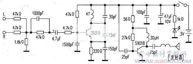

发射器电路原理图

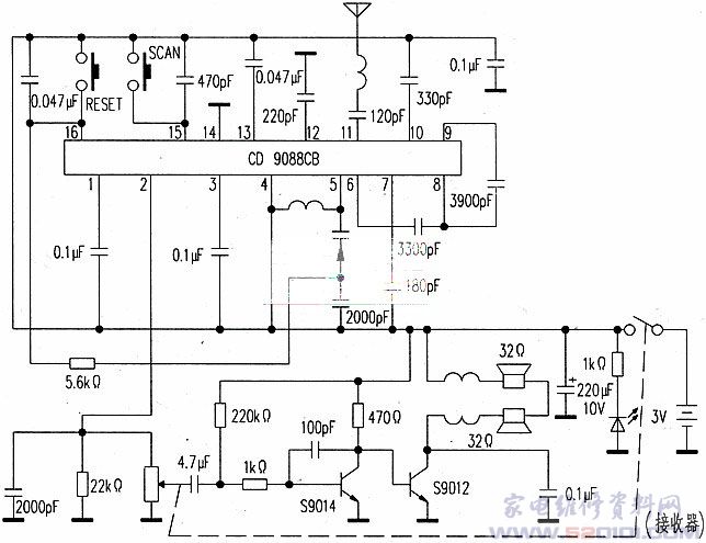

接收器电路原理图
