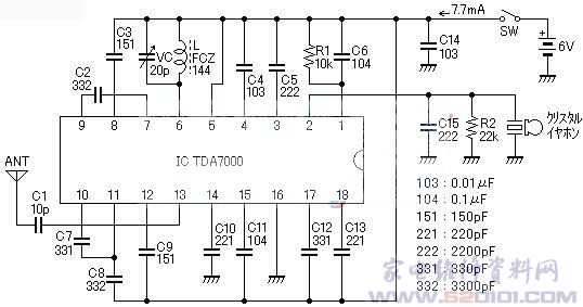

用TDA7000单片调频收音机电路
2014-03-19
作者:佚名
2989
TDA7000单片调频收音机电路图,电路很简单,谐振电感可以使用0.5毫米漆包线在直径5毫米的塑料棒上绕5匝左右。伸缩匝间距使调节范围符合调频波段。电路使用高阻耳机。当然,也可以加一级放大,然后使用普通的耳机。
