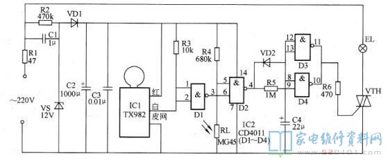

采用TX982微波雷达模块制作的延时照明灯的电路原理图如图7一9所示,它由雷达探测模块IC1、数字电路IC2、光控电路、晶闸管开关及电源等部分电路组成。
雷达探测模块IC1它自身带有微型环状发射与接收天线,其基本工作原理是模块产生的微波信号由自带的环状天线向空间发射,产生一个立体空间微波防范区,当人或其他物体在该防范区内移动时,环状天线将接收到人与移动物体反射回来的微波信号,‘根据多普勒效应,此回波信号与原发射的微波信号之间会产生微弱的频移(或相移),这一变化量经模块内部电路进行检测、放大、整形、多重比较以及延时处理后由模块白色输出线输出下拉灌电流控制信号,以控制后级电路工作。
电容器C1、C2和电阻器R1、R2与二极管VD1、VS组成简单的降压稳压电路,向模块IC1与集成电路IC2提供12V直流工作电压。当模块IC1探测到有人活动时,其白线输出下拉电平10s,使IC2的与非门D1输人端变为低电平,反相后输出高电平。R4和光敏电阻器RL组成光控制电路,白天RL因受自然光照射,电阻值较小,故使IC2的与非门D2输人端即5脚电平低于1/2电源电压,为低电平,与非门D2封锁输出高电平通过R5并向电容器C4充电,并使以充至电源电压。夜晚RL无光照射,电阻值变大,与非门D2输人端即5脚为高电平,如果此时有人进入监控范围,与非门D1输出高电平,共同使与非门D2开通输出低电平,由VD3再经并联的与非门D3和与非门D4反相后变成高电平,通过电阻器R6使双向晶闸管VTH开通,照明灯EL点亮。
如果人离开卫生间,IC1模块停止输出,与非门D1输人端因上拉电阻器R3恢复高电平,反相后变成低电平,与非门D2封锁,输出高电平再通过R5向C4缓慢充电,约经30s后,可使C4上的电压大于1/2电源电压,从而实现与非门D3,与非门D4翻转,输出低电平,VTH失去触发电流,当交流电过零时即关断,照明灯EL熄灭。

IC1宜选用天津特新电子厂生产的TX982型微波雷达探测模块,该模块采用塑料封装,自带圆环状发射接收天线,模块上设有两个发光二极管指示灯和一个灵敏度调节孔,并设置安装固定螺钉孔,所以安装非常方便。模块对外联系仅通过一根长1.2m的电缆线,红色芯线为电源正端(12V);白色芯线为控制信号输出端,内电路为集电极开路输出,故为下拉灌电流输出方式;屏蔽层皮网为地端,接电源负端。模块内设有延迟电路,在模块初次加电时,系统将闭锁预热60s,同时完成微处理器的初始化并建立电磁场,这时模块壳体上红色发光二极管照明灯点亮,延迟60s后熄灭,系统自动进人监控状态。此时若有人在监视区域活动,模块将有10s信号输出,并由壳体上绿色发光二极管指示灯作同步点亮显示。如果人体持续活动,输出信号将持续不停。
IC2选用CD4011、CC4011或MC14011 4一2输人与非门数字集成电路。
VD1选用1N4004型硅整流二极管;VD2选用1N4148型硅开关二极管;VS为12V、1W硅稳压二极管,如2CW110-12V或1N4724A等型号。
VTH宜选用触发电流较小的MAC94A4或MAC97A6型小型双向塑料封装晶闸管,最大通态电流为l A; EL选用白炽灯,不可使用荧光节能灯,功率应控制在100W以下。C1要求选用CBB/3-400V型聚丙烯电容器;C2、C4选用CD11-25V型电解’电容器,要求C4的漏电流尽可能小些,最好能采用担电容器;C3为CT4型独石电容器。
RL为MG45型光敏电阻器;R1要用用-1W金属膜电阻器,其余电阻器可用RTX-1/8W碳膜电阻器。
