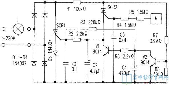

本电路电路如图所示,交流市电经二极管D1~D4桥式整流后,变成脉动直流电,一路直接加到SCR1的阳极,另一路通过电阻则加到SCR2的阳极,平时SCR1和SCR2均处于关断状态。当人体如手指触摸一下金属片M时,人体的感应信号使SCR2导通,结果SCR1也导通,对应电灯L得电发光。二极管D5对电容C2起电压的提升作用。SCR1导通后,对C2上的两端电压实测约为1.6V。此电压经电阻R3向电容C4充电。一定时间后,对应三极管V1导通,结果C2上的电荷被释放,SCR1关断,电灯熄灭。按图中R3、C4的取值,实测延熄时间为61秒。图中C1和C3是抗干扰电容,分别采用0.1μF和0.01μF的瓷片电容器。这里与触摸片M连接的电阻采用两个串联,即R4、R15,目的是提高安全性。
三极管V2为电容C4提供放电回路,当延熄结束后,SCR1截止。220V的直流脉动电压通过电阻R1、R7加到V2基极,V2饱和导通,C4上电荷被快速释放,为再次的延熄做好准备。所有电子元件成本在2元以下。
