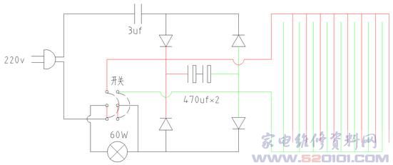

一款简易灭鼠器电路

此电路具有60W灯泡功效、限流、实验、放电、有鼠提示功能
