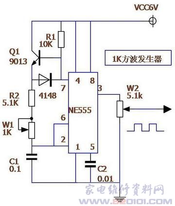

一款1K方波发生器电路
2014-02-07
作者:jianzong
4005
此电路能产生占空比为1:1可做示波器校准信号。
