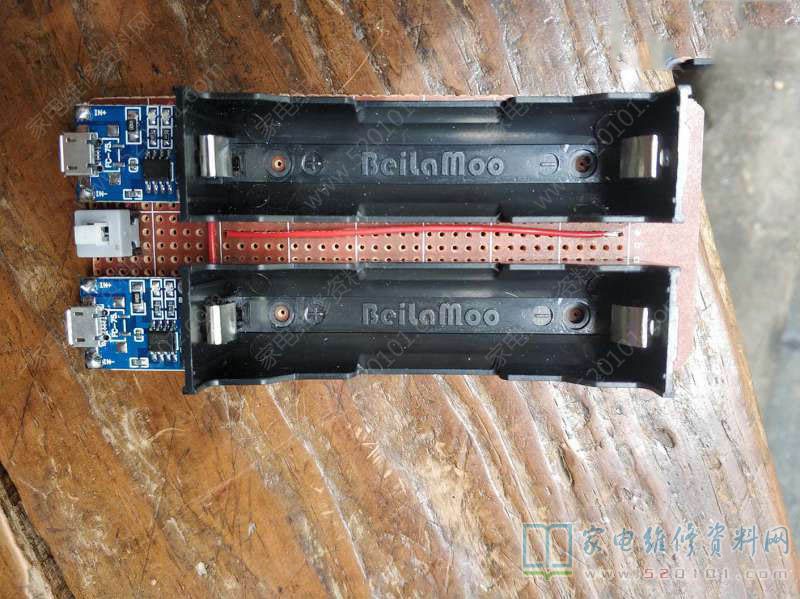

最近手上用18650的小玩具越来越多了,不过自带充电电流比较保守,有点慢,看别人改用TP4056自己也心庠了。大致在各平台找了一下,最便宜的有个3块5单节的,双节的普遍10块左右,怕到时买了又不用,浪费钱。还是自己折腾一下。

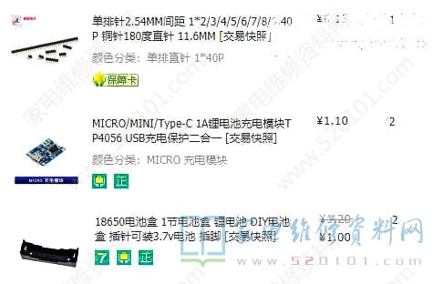

加一个自锁开关,材料3块5不到。几年前的洞洞板还没用,TP40561块出头的挺多的,不过有的第一件后会贵几毛,分几家店买了好几片备用。排针抬高与连接洞洞板用,1毛3一排还包邮。

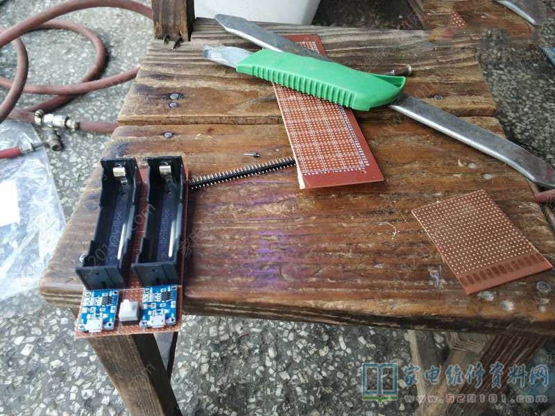

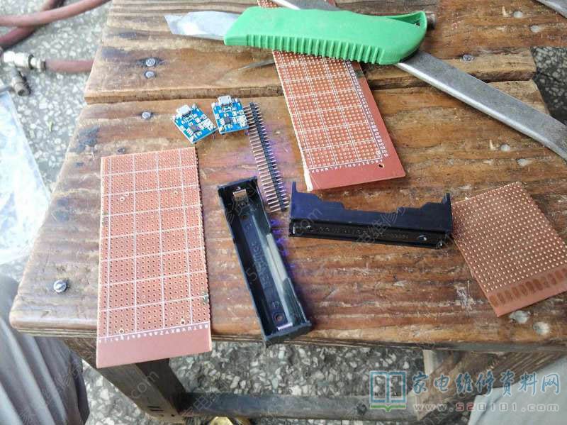

比划一下,该切切该割割。
大致就是这样,再打磨一下洞洞板边缘。

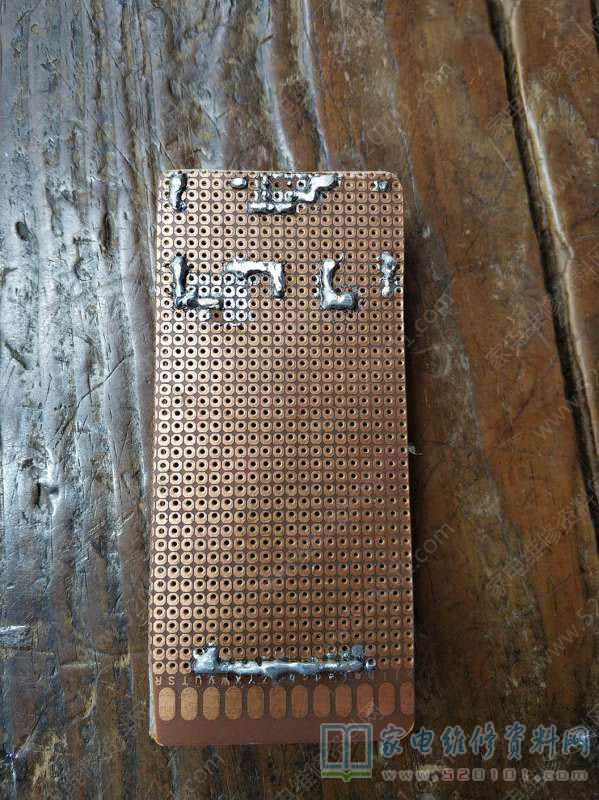

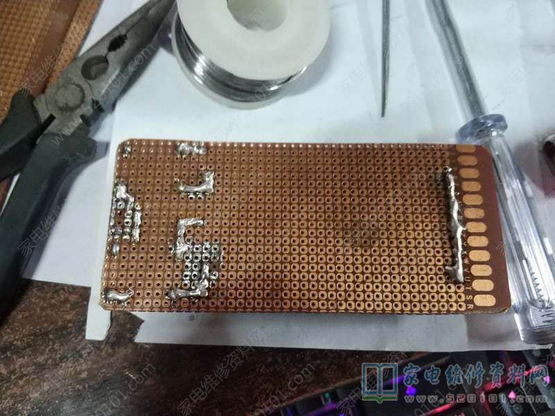

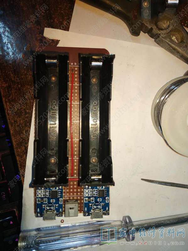

考虑了很久走线,开始想走背线的,拿来拿去难免会碰到。刚好上面有飞线的空间,而且TP4056输入输出都共用负极,这就好办了。飞三条线,一条在一片TP4056下面,用开关控制,充两节就打开开关。
有人说TP4056发热较大,用排针架高散热应该差不多了,如果容易烧就再换一片,还不行就改电阻,降电流(大多店子都有资料说明)。
差不多就这样了,完工。空载电压4.11V-4.16V,上电压3.9V的18650充电电流在0.38A左右。手头也没USB电流表(太贵,舍不得买),也不想再深入测试了,TP4056差不多就那样了,1块钱的东西要什么自行车。
