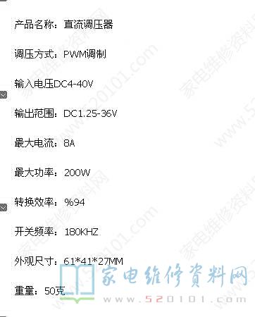

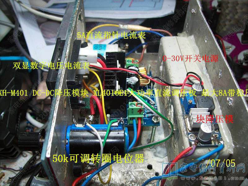

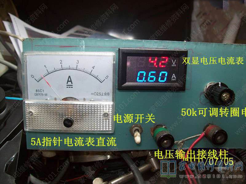

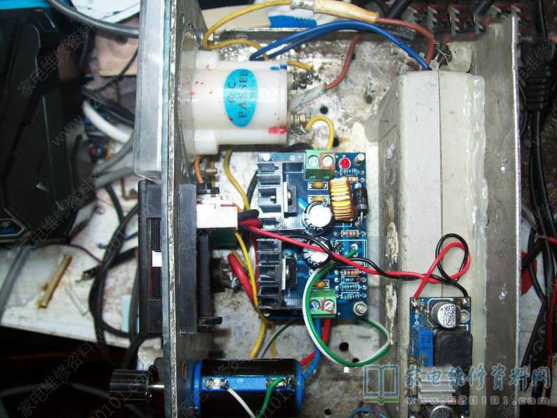

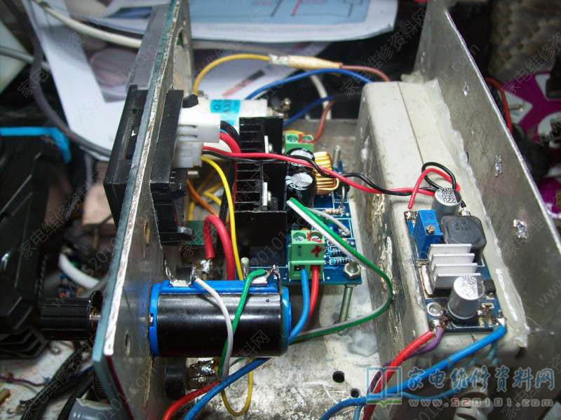

分享一个自制成本低,容易制作,效果好可调直流稳压电源,用的是模块化设计来组装的,成功率远高于别的电源改造,具体如下图所示。
