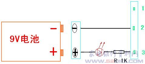

插座使用集成块插座,只需有三个就行.全部元件可搭接,可取一9V电池端盖,反方向即可与9V叠层电池连接,方便更换电池.
测量TL431时,将TL431的1、2、3脚对应接入插座的编号为1、2、3的位置上,此时发光二极管不发光,当用手同时接触电池+极和1脚时,发光二极管发光,表示TL431正常。
测量光电耦合器时,将光耦的3脚插入编号为2的位置,4脚插入编号为3的位置,此时发光二极管不发光,当用机械万用表(置于X1档)的红表笔接光耦的2脚,黑表笔接1脚时;或用数字万用表(置于二极管档)用红表笔接光耦1脚,黑表笔接2脚;此时发光二极管发光,表示光耦正常。
对于维修人员来说,光耦的好坏,还有常见的基准源TL431,使用万用表无法对其进行测量,在电路中又处于很重要的位置,所以在长期的工作中,制作了一个非常简单和便于携带的测量电路,现推荐给大家。
