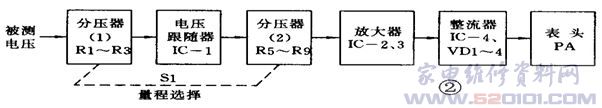

毫伏表电路图见图1,图2是其方框图。被测信号由X端输入,经分压器(1)分压得到适当范围的电压送入电压跟随器IC—1。由于集成运放电压跟随器具有输入阻抗极高、输出阻抗极低的特点,所以接上后面的分压器(2)和放大器后,仍可保证整个毫伏表具有高输入阻抗的特点。IC—1的输出信号经分压器(2)再次分压后送到放大器进行放大。S1—1与S1—2是同轴联动转换开关,分压器(1)与(2)组合分压的结果,便实现了量程转换,因此S1即为量程选择开关。
集成运放IC-2和IC—3组成两级反相输入宽频带放大器,每级电压放大倍数20倍(26dB),两级共放大400倍(52dB),这样设计的目的是为了展宽放大器的频带。放大后的信号电压送往整流指示电路。

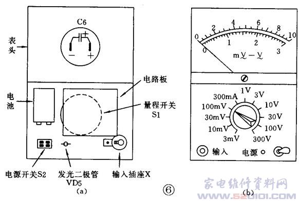

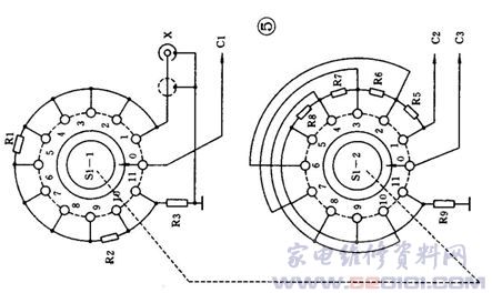

4.整机组装:首先按图5将分压器各电阻焊在量程选择开关上,并将C6焊在表头引脚上。其次将量程选择开关S1、表头PA、输入插座X、电源开关S2和发光二极管VD5固定在面板(铝盒盖)上,将电路板固定在量程选择开关S1上方(图6a),应注意各元器件均要与铝盒盖绝缘,只有输入插座X的外层与铝盒盖电气连通。然后按图4、图5将全部电路连接完成,由输入插座X至量程选择开关S1的连线应采用屏蔽线。最后将面板上各档位及“输入”、“电源”等字样标好(图6b)。

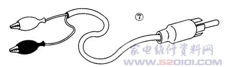

5.制作探头线:取约1米长的屏蔽线,一端接上莲花插头(屏蔽层接插头外层),另一端芯线接红色鱼夹、屏蔽层接黑色鱼夹,如图7所示。
