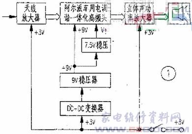

一、结构方框图
如图1所示。笔者采用阿尔派车用电调一体化高频头,其体积为,正好可装成袖珍机。为满足其工作条件,专门为它配备DC-DC变换器、9V稳压器等。

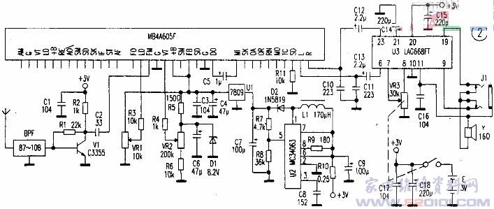

二、部件选用
一体化高频头具有高性能、全封闭结构,其型号是MB4A605F型。
变换采用MC34063芯片制作,因它带负载能力较强。
立体声功放IC选用LAG668FT芯片,该芯片具有直流音量控制功能且外围电路简单。图2中的天线放大器,由V1管等组成。
三、工作原理简介
在图2中,天线接收到的信号经带通滤波后经V1放大,经C2耦合进入阿尔派一体化AM/FM高频头。
该高频头共有34只引脚,功能众多,但作为袖珍机,一切从简,这是本机的特点。经高频头内部电路对信号处理后,输出L、R立体声信号,送进LAG668FT的功率放大部分进行功率放大。VR3为直流音量控制电位器,可对音量进行调控。
直流电经MC34063作的变换输出+12V电压,该12V电压经7809稳压后输出+9V电压,+9V电压分作三路:一路供给高频头作电源电压;一路供给VRl作高频头FM中放增益调整用,进行中放增益调整,以使高频头工作在最佳状态;一路通过R5经Dl稳压后供给VR2作调谐电压,通过调节VR2达到选台目的。
天线放大和功率放大直接使用电源。
四、调试
本机唯一需要调试的是FM中放增益调试,方法:1.接收一强信号电台,调VRl使该电台声音最大、音质最好,在无信号阻塞的前提下,两者互相兼顾,以音质最好为准。2.接收一弱信号电台,再微调VRl使电台的背景噪声最小。调试时多重复几次后固定,调试时若用优质耳机监听,收效最为明显且事半功倍。
