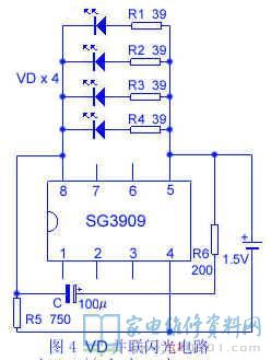

图1~图6示出了SG3909的多种发光二极管VD以及白炽灯H闪光器电路。闪光频率可通过调整外接电阻、电容来调节。
