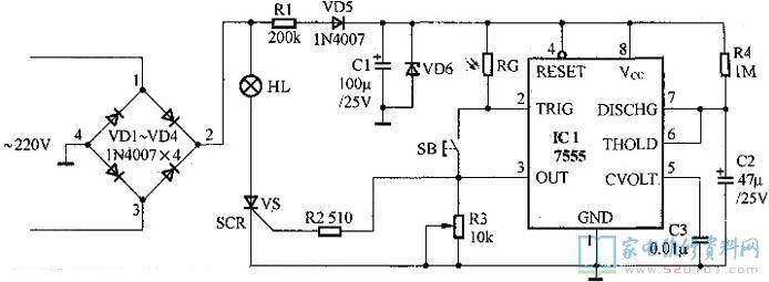

VS是晶闸管,控制灯的亮、灭。其工作原理是:白天当光线照射到光敏电阻RG时,其阻值变得很小,按动按钮SB,7555的2端不能产生幅度低于VCC/3的触发负脉冲,故不能使7555的3端输出高电平来触发VS使它导通,电灯HL不亮。晚上:RG阻值变大,当按按钮SB时,7555的2端产生了低于VCC/3的低电平脉冲,从而使7555定时器的3‘端输出约50s(此时间可调)的高电平,它触发VS的控制端,使VS导通,电灯亮。50s过后,7555定时器的3端恢复到低电平“O”,晶闸管截止,灯灭。实现了只有夜间按动按钮SB才能使灯亮,而白天按也不亮的智能情况。既满足了人们照明的需要,又减少了电能的浪费,从而更加有效地节约了电能。
照明智能控制器电路--电子制作天地
光敏电阻RG选GM3516,7555定时器选CB7555,晶闸管VS选MCR100-8小型塑封单向晶闸管,其他器件按图中标注选择即可。按此参数焊接安装,让光敏电阻朝向明亮处,稍加调试即可使用。
此电路由于将市电交流220V直接引入电路板,一不小心易发生触电危险。制作时,请将元件焊接好,并反复检查确认无误后再通电试验,为保证安全,最好将此电路封装在一个小塑料盒内进行操作。
