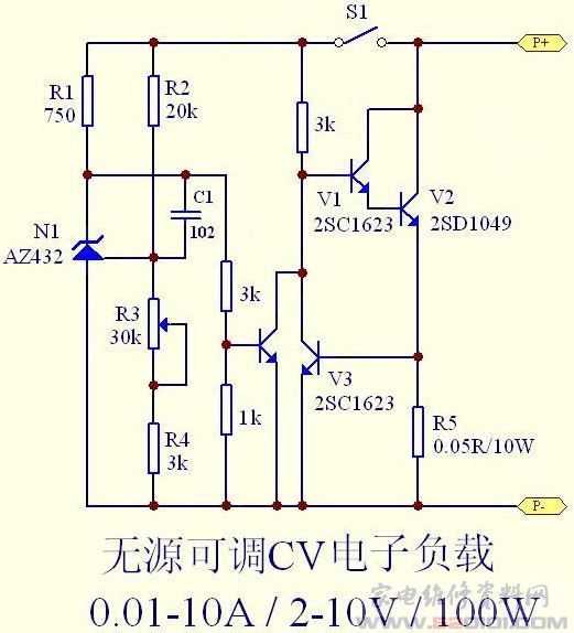

自制无源可调恒压电子负载
2014-11-18
作者:Azhu
4172
在前一段时间写出《自制无源可调恒流电子负载》一文后,有不少网友希望能自制无源可调恒压电子负载,为此我又写作此文,提供一种自制无源可调CV模式电子负载的方法。下图中的CV电子负载,其输入电压范围可达到2~10V,输入电流范围可达到0.01A~10A,该电子负载还带有输入限流功能。
电路如下图所示:
电路的工作原理较为简单。图中的S1为负载开关,断开S1即可断开整个负载。R3为输入电压调整,V3和R5组成限流保护电路。在实际设计时,可按照所需的功率大小,让V2配以合适热阻的散热片。
