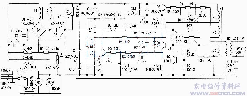

作为光纤灯重要主体之一的光源机.一般情况下常是以其光源灯的功率来标定机器型号的(如“R-150、H-100型号等,即为150w与100W)。随光源机功率的不同.其内采用的光源灯具亦不相同。对于大于150W功率的光源机,机内通常采用的是高压工作方式的氙气灯为光源,该类灯具是由铁芯电感式镇流器和触发器及氙气灯具来组成。故障产生时,配件是容易购得的。相反,对于功率小于150W及以下的光源机,由于内部灯具不同,而多采用一个“大功率”型电子变压器输出Ac12V低压.再驱动一只专用反射凹镜型低压卤钨式射灯灯杯为光源.该灯杯和电子变压器,多为进口成品器件,所以一旦烧坏(尤其是电子变压器部分).维修时很难有替代件。对此,笔者以H-100型光源机电子变压器为例,对其进行了拆解,并测绘了其电路包括外接组成电路(如附图所示)(注意,变压器的图有点小错误),以助维修者参考。
一、电路工作原理简析
附图中.市电220V电压由“POWER INPUT”端插头输入,过“POWER SWITCH”及“FusE”开关保险后,分别供到M1、M2两只电机上(M1是一只小功率步进式慢速电机,用于对光源机内的机械转动变色滤色盘进行驱动.而M2是一只交流轴流风机.是为光源机内部进行驱风散热的)。
图中,“A”~“B”点之后.是该机的电子变压器电路部分。由C1、L1、C15滤去杂渡成分.再经D1~D4、C2、L2、C3整流滤波后.获得350V左右的直流电压。该电压经C4、R2(R3)及RT2向C5充电;当C5两端电压升至D6管转折电压时,D6雪崩导通;而给Q4三极管b基极一个脉冲窄电流,则Q4导通。这样,350V电压充在C4、C5、回路C10上的电压.经由变压器B2初级和B1磁环变压器N1绕组及Q4的ce极和R16放电。同时,在B1上的N2、N3绕组上产生的感应脉冲,遂反馈至Q3与Q4的基极上,使Q3导通并使Q4转为截止;如此,C9上原有电压就又经Q3(ce极)、R15、B1(N1)、B2初级回路放电,因这时B1上又生感应,所以Q4、Q3管就反复(循环)导通与截止,从而形成约30kHz的振荡。当振荡电流流经B2高频变压器初级后,次级绕组感应出约12V脉冲电压,而供到光源机内的12W100W卤钨灯杯上,使其发光。
另外,为让电路更稳定可靠,振荡电路Q4的b极和e极电路上,分别还设有Q2、Q1管等构成的反馈保护电路。当工作中Q4的b极出现电压异常,则R7上压降会同步上升;因此Q2导通加大,而相应将Q4的b极电位拉低,从而稳定Q4状态。而Q4 e极环节设置的Q1保护电路,其作用是当电路异常造成Q4电流骤增时,R16上相应增大的压降由D9、R8、C16、R5、Q1(b极),使Q1导通饱和,以此将C5两端的电压“短路”,迫使振荡电路停振而保护。而且,电路中又用了D5、D7~D12等环节,泄放掉电路工作可能产生的尖峰反压,以防对Q3、Q4振荡管造成损害。另外,在此电子变压器电源输入电路中设置的ZM1、ZM2压敏电阻,则可在市电异常时,对电路起到过压保护作用。
二、易发故障维修
【例1】电子变压器无低压输出。
检修时,先对温保器及R1、D1~D4检查.未见异常。通电并检测C3电容两端有350V直流电压(供电正常),因此初判为振荡电路停振所致。此后.在断电后测R3、R2、R7、D6时,发现温保元件RT2已断路,更换RT2后试机,发光恢复正常。
【例2】光源机日久产生“哼”声。
检修:这种现象在使用日久的光源机上发生较频繁。检查中发现“哼”声均是从主机一端安装的散热用轴流风机M2上发出,同时风机还伴随有减速现象。由此判断异常很可能与电机日久缺油有关.于是在将风机拆下并揭下一端不干胶纸标后.在露出的风机轴端,滴注上机油增加润滑,以此法处理之后,重试机后,原杂音消失,风机转速及风量亦得到了恢复。
