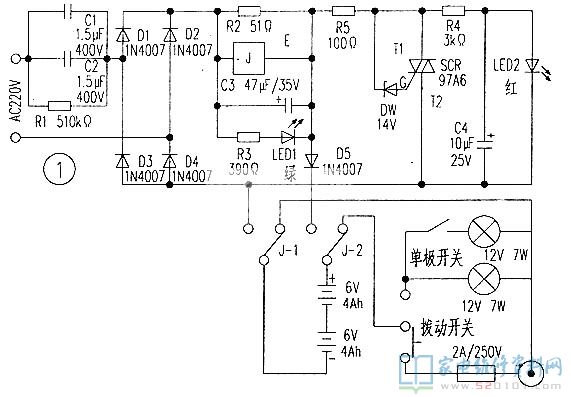

该充电灯不但可以作为家庭平时停电照明.还可以作为消防应急照明灯使用(停电自动亮灯)。该充电灯内部由两只6V/4Ah的免维护蓄电池串联提供12V直流电源。照明用的是两只12v/7W电珠(平时还可以为外部提供12W/14W的直流电源,供其他电器使用)。为维修方便剖析绘制的电路原理图见图1。
一、电路原理
我们知道.电容降压有一个不同于变压器降压的特点.在未采取稳压措施的情况下.其输出端的电压与负载电流的大小有紧密关系:负载端电流为零时.其输出端电压近似于市电220v(整流后未加滤波电容).随着负载电流的增大.其输出端电压会随之下降.12v蓄电池正常充电电压大约为:12V×1.15=13.8V。继电器吸合剐开始给蓄电池充电时.蓄电池所需的充电电流较大.所以压降也大.随着充电时间的延长.蓄电池充电电流不断下降.电路E点的电压也就不断地升高。当E点大约超过14.5V时.稳压管DW击穿.可控硅G极获得触发电压而导通.电源过霉时可控硅关断。这样不管蓄电池负载电流多大。E点电压始终被限制在14.5V左右.防止过高的电压损坏蓄电池。所以.电阻R5和可控硅既是接通市电源瞬间保证继电器J吸合的通路.也是在蓄电池充电电流下降甚至开路的情况下.防止E点电压过高的一个负载通道。电容C3的作用是在接通市电源且可控硅导通时.由于电容两端的电压不能突变.有效避免接通的瞬间.较高的电压施加在继电器上而损坏继电器线圈(继电器的线圈工作电压是6V/DC)。
二、故障检修
故障现象:插上市电源:红、绿指示灯均不亮。
故障原因分析:拆开机壳检查.发现电路板上的两只限流电阻有一只已经完全烧焦.另一只发黑.PCB板也是焦黑严重.这说明两只限流电阻工作时发热都很严重。经测试发黑的那只电阻是R2(51Ω),烧焦的那只电阻是R5(已开路),从外形判断两只电阻功率均为0.5w。本人分别用51Ω、100Ω、150Ω替换R5进行试验性测试:在拆除蓄电池连接线(空载)的情况下:用51Ω时.E点电压大约为12v.太低了;用150Ω时,E点电压大约为18v.太高了:用100Ω时.E点电压大约为15v,比较合适。此时三种情况的实验.绿指示灯均亮.红指示灯均不亮.说明可控硅已完全导通。经测试,通过电阻R2的最大电流大约是150mA.其功率计算:0.15A×0.15A×51Ω=1.1475W:电阻R5的功率计算:15v×15V÷100Ω=2.25W。很显然,原来采用的电阻功率都偏小.且是贴板焊接的.过热的电阻造成其本身和PCB板子一起被“烤焦”。考虑到脱开蓄电池接线是一种极端的状态.所以.电阻R2、R5的功率均采用2w的.长引脚不剪短有利于散热。完成焊接恢复原机壳.插上电源插头.红、绿指示灯均点亮。经15小时充电.开灯和蓄电池直流输出均正常。
