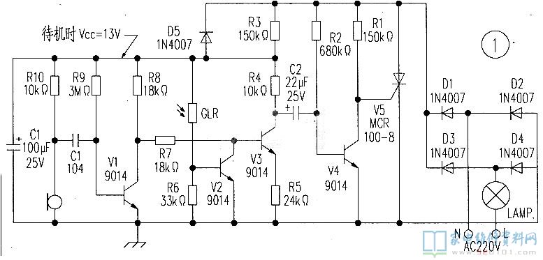

本电路原型是是福音科技生产的声控灯座电路原理图.其工作原理本网将详细简述。
因无光源.光敏电阻GLR处于高阻值状态。V2截止。V1工作在临界饱和状态,其集电极为低电平.使V3亦截止。C2充电到约Vcc、V4在饱和状态,R1中电流全通过V4、V5的G极无控制电流而关断.灯灭。
2、无外部光源及有无声状态下
声波的负半周使V1截止,因R7、R8为V3提供了足够的基流,V3饱和,V3集电极电压下跳,而C2此前已经充电到Vcc,且其端电压不能突变,因此,V4基极电压也下跳(变为负值),V4截止.R1中电流全部流经V5的控制极到阴极,V5被触发导通.灯亮。V5导通时,C1此前充得的电压(Vet)经D5、V5很快放电至接近0V。在声波作用下V3饱和后电路过渡过程等效电路如图2。C2放电,充电过程中,C2端电压绝对值从初值Vcc下降,V4基极负电压的绝对值减小到0,再在V5导通管压降Vtm=0.8v电压作用下,V4的基极逐渐升到+0.63V而导通,V5控制极电流被V4短路,V5重新截止。因此C2从-Vcc到+0.63v的过程即为亮灯时间。显然,V5导通,管压降Vtm,R2、C2、R4的值决定亮灯期。
电路装配后.为保证话筒放大器有足够的放大能力,V1的β值不能小于250,还必须反复调节R3和R9使Vcc值约为12v~15v.且同时使V1处于临界饱和状态。C2从(-Vcc)到+0.63v的过程中V4的基、射电压变化过程为:
V3刚饱和时,如前述,C2端电压为Vcc=12V~15V,C1端电压已经放电到0V,则V4的基、射电压为12V~15V的反偏压,其发射结被击穿,C2端电压绝对值被很快下降到5V以下,则发射结截止。此后,由KVL定律:
当Ube4变成+0.6v时,V4重新导通,V5重新截止,亮灯期的过渡过程结束.则求解亮灯期时将Ube4=0.631V代入(1)式.解出t
t=43.7(秒)
实测25瓦灯的亮灯期为52秒,实际相对误差小于20%,这对实际使用还是允许的。误差来源于R2、C2、R4的精度等级,Vtm值的离散以及被(1)式忽略了的一些次要因素。
