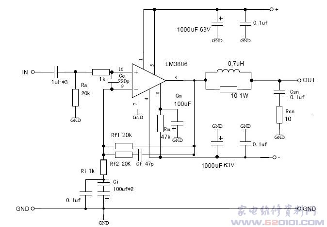

我相信LM3886大家都很熟悉,它的功率大概为50W,适合做有源音箱的功率放大器,电路相当简单,很适合DIY。只要接线没有错误,不用调试就可以达到很高的音质水平。
电源电压取28V就可以了,输出如果做个喇叭保护电路更保险
