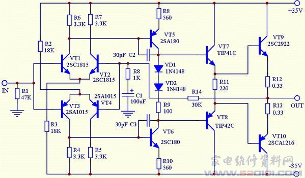

今天偶然在自己的硬盘上发现这个图片,原来与自己用的功放是同样的电路,现在发出来给大家看看。
这个电路为对称结构,要求晶体管进行放大倍数的匹配以外,没有复杂的调试过程。
这个电路要求音源输出端必须要有隔离电容,否则可能会出现短路。改进的办法很简单,在输入级加一个隔离电容就可以了,10微法50V的电解电容适用。
电路中的电容要求耐压至少为50V
