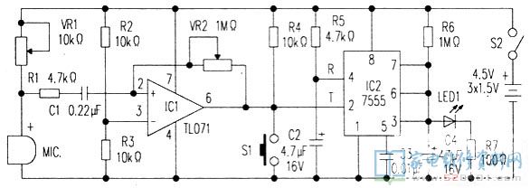

本电路是一款可以在作户外活动时可带上这一声控的照明灯。在夜间只要接通按键开关。或打个响指,用声音就可接通照明灯3分钟。
从IC1放大后的输出信号耦合至IC2的触发脚②。IC2是一块CMOS定时器芯片7555,接成单稳触发器电路。R4使②脚在未触发情况下为高电位。定时元件R6和C4给出的时延为3分钟。IC2的复位脚④经R5连接至电源正端,并经C2连接至电源负极,其作用是为电路提供上电复位功能。IC2的输出经镇流电阻R7接通白色LED(LED1)使之发光。用三节1.5V 5号电池对电路供电。适当地调整VR1和VR2使IC1有足够高的灵敏度。按下开关S1可像手电筒一样接通照明灯。
