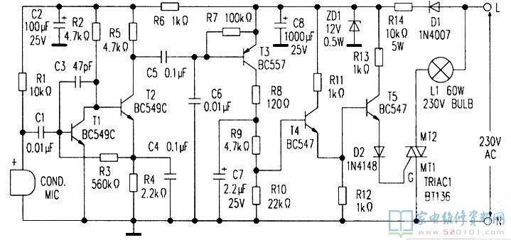

这种低价、全晶体管的开关电路对声音信号非常灵敏。能在距开关1.5米的范围内用掌声或音乐来控制其接通与关断,可在迪斯科舞厅里用作与音乐节拍或击掌声同步的灯光控制。
电路用电容式话筒来感测声音。并将它变换成电信号的变化,然后经由晶体管T1和T2构成的直接耦合放大器放大后送至开关电路。开关电路由T3、T4和T5构成。它只在电路感测到声音信号时才导通。导通后晶体管T5可提供足够的栅电压给双向可控硅BT136,使之驱动220V灯泡。
电路使用的12V稳定直流电压取自220V交流电源,用电阻R14、二极管D1和齐纳二极管ZDl变换获得。
