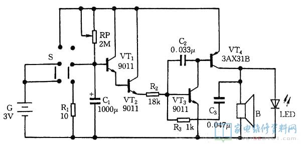

一、电路原理
简易电子闹钟的电路如图所示,电路由电子延迟开关与振荡器等两大部分组成。
随着充电不断进行,C1两端电压逐渐升高,当C1两端电压升至VT1基极的开门电平时,VT1、VT2就由原来的截止态转变为导通态,VT2的发射极电流就经电阻R2注入VT3的基极,使VT3、VT4构成的振荡器立即起振,扬声器B就发出响亮的“嘟”报信声,唤你起床,同时LED发光显示。
起床后,可以关闭电源开关,即将开关S拔向下方(即图示位置),声光信号即停止。同时电容C1储存的电荷将通过电阻R1泄放,可为第二次开机作延迟准备。R1的阻值不能为零,否则放电电流过大,日久后易使开关接点烧坏。
电路的延迟时间主要由Rp与C1的充电时间常数决定,调节电位器Rp的阻值可以调整电路的定时时间,图示数据可在一小时内连续可调。若想再加大延迟时间,可以增大Rp或C1的数值。

VT1—VT3可用9011、9013型等硅NPN三极管,β≥100;VT4要用3AX31B型等锗PNP三极管,β≥50。LED可用普通红色发光二极管。
Rp用小型旋轴线性电位器,其余电阻均用RTX-1/8W型碳膜电阻器。C1用CD11-10V型小体积电解电容器,C2、C3为CT4型独石电容器。B用YD57—2型等8Ω小型电动扬声器,S为2X2小型拔动式开关,电源G可用5号电池两节。

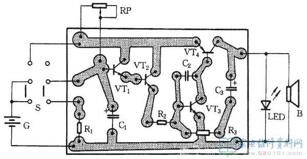

下图是本机印制电路板图,印制电路板尺寸为50mmX35mm。将安装好的电路板装人事先准备好的木制或塑料小盒里,RP旋轴伸出机盒并配上旋钮与度盘,并在盒面适当部位开一小孔以便让发光管LED从里面伸出。
这个电路只要接线无误,一般不用调试就能正常工作。改变RP阻值可以调节定时时间,可以通过试验测出定时时间,并标在RP的旋钮度盘上。若嫌扬声器B发声的音调不好听,可以增减电容C3的容量,改变叫声音调,直至满意为止。以后使用时,在午睡前,只要将RP旋至预定的定时时间上,将开关S拔向上方,预设时间一到电子闹钟就会发声。平时不用时,只要将开关S拔向下方即可。
