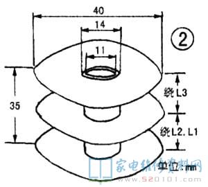

振荡变压器T可采用黑白电视机的行输出变压器磁芯绕制。加热后先将原线圈、骨架拆除,然后自制骨架。骨架可由绕制收音机中波天线线圈的内径11mm的塑料圆管和三片内径14mm、外径40mm的圆形塑料片用胶水粘在一起制成(如图2),骨架做好后即可绕线。
12用Φ0.25mm的漆包线在骨架上密绕25圈,加一层青壳纸后再绕L1,L1用伞0.39mm漆包线绕60圈引出,D用中0.15mm漆包线密绕2000圈,找出各绕组同名端分别固定,然后在线圈上浸上一层绝缘漆以增强其绝缘强度。为防止磁饱和,应将磁芯留一点磁隙,再扣上磁芯,用胶水固定即可。V1可采用β值稍大些的普通塑封大功率三极管,如3DD15、BU406等。
