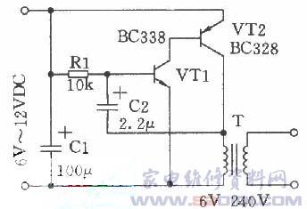

高压脉冲发生器电路
2014-10-11
作者:未知
2056
如图所示电路利用6V~12V直流电源可产生一高压脉冲。电路中三极管VTl、VT2构成了一振荡器,产生频率为3Hz的直流脉冲电压,并输出变压比为6V:240V升压器的初级线圈,在每个脉冲结束时,相应地在变压器的次级线圈产生一高电压。脉冲的重复频率可通过选择C2、Rl值进行调整。本电路在警棍中使用时,可采用铅酸电池。
