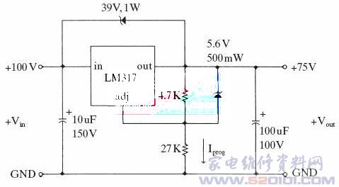

LM317最常见的是接成低压稳压电路,输入电压一般最大的都只有30V左右,下面这个电路,输入是100V,输出是75V,LM317居然可以承受这么高电压,最关键是图中39V的稳压管,一定不能少哦,否则LM317会爆的。
